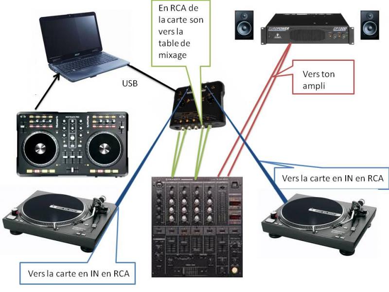

Je t'ai fait un petit dessin, apres ça peut être différent selon l'entrée de l'amplis :
Pour le controlleur numark c\'est en option si tu veux un controller les effets ou autre.

ha Merci exellent ! c'est exactement se que je voulais savoir mais juste une tite derniére question le sur mon futur set up la sortie RCA de la table de mixage se branche sur quelle entré de l'ampli ( enfin le nom de l'entrée sur l'ampli )
Posted Sat 09 Jul 11 @ 2:45 pm
La plupart du temps c'est de la "prise jack et "prise speakon" et parfois avec RCA, apres ne t'inquiete pas quand tu auras l'ampli tu verras mieux les branchement. Apres il y a des table de mixage avec sortie master en rca et jacks. De tou façon des adaptateur existe pour l'un comme pour l'autre.
