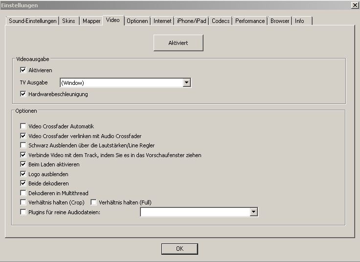

Habe folgende Video-Einstellungen:
Was kann ich noch tun, damit ich vernünftig Videos mxen kann?

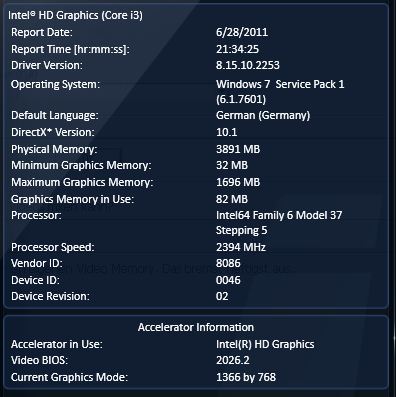

Was heisst das? Muss ich mir in mein Laptop eine andere Grafikkarte einbauen lassen?
Habe folgende Infos von der Grafikkarte:
Danke im Voraus für eure Hilfe

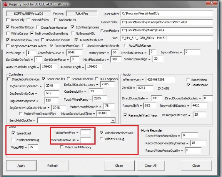

Hast du dir das "RegistryTool" schon runtergeladen ?

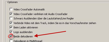

Mach mal den Haken bei 'Beide dekodieren' raus !
In der Grafikkartensteuerung kannste auch mal versuchen, bei beiden Monitoren die Bildschirmauflösungen von 32 auf 16bit runterzusetzen !

Im RegTool kann man soweit ich weiß den Video Arbeitsspeicher einstellen.

registry tool ausführen, und unter "VideoMemFree" mal schauen was da für ein wert steht.

Hacken setzen bei Speedload und VideoDeinterlaceWMP
unter VideoMemFree schauen was du für einen Wert hast. Dann in VideoMemMaxUse dort den halben Wert von VideoMemFree reinschreiben. Am Schluss dann noch auf Apply drücken.
Was du noch kannst ist auch den Hacken bei nVidiaFreezeBug zu setzen
Gruss Mike

Mike 1+ In VideoMemFree steht bei mir 1006 und darunter habe ich 512 eingetragen.

VidMem scheint deinem Screenshot zur Folge 1696 zu sein. Trag das dort ein und bei VideoMemMaxUse dann davon die Hälfte !
Mal sehn was passiert.
