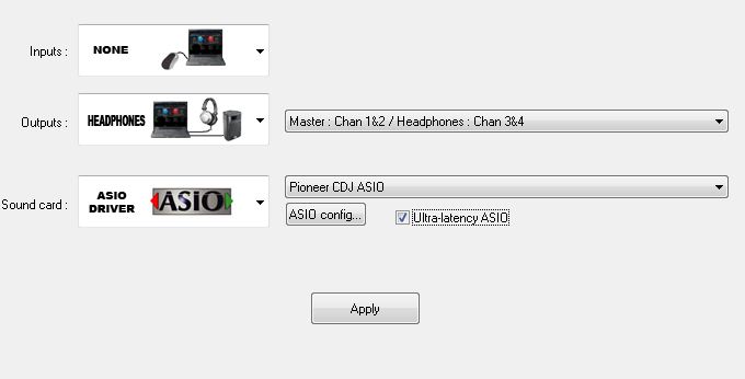

Ik maak een screen van de settings, deze werken bij mij perfect, hoofdtelefoon aansluiten, de hoofdvolume van je deck die je wilt voorluisten op 0 zetten en je hoofdvolume aan zetten en met de cue knop naar de juiste deck draaien.
http://i53.tinypic.com/wbs2dt.jpg

de instellingen zoals jij ze gebruikt horen niet, tenzij je de koptelefoon in een andere geluidskaart stopt.
je gebruikt in jou setup twee verschillende geluidskaarten.
dit zou alleen werken als in de controller daadwerkelijk 2 losse geluidskaarten zitten in plaats van 1 met 4 kanalen. dit zou dan de eerste controller zijn die ik ken die dat heeft.
in de controllers zitten altijd geluidskaarten die meerkanaals zijn, 2 kanalen voor de speakers en 2 kanalen voor de koptelefoon.
de instelling moet dan ook zijn
waarbij achter 4.1 geluidskaart de drivernaam van de controller staat.
of
waarbij je de asio driver gebruikt op de asio4all site waarbij achter asio de asio driver komt te staan.

Idd die eerste instelling werkt, als je wilt voorluisteren via koptelefoon gewoon je hoofd volume van dat deck uitzetten en je luistert hem voor.
werkt prima! thanks

ik zou toch even lezen wat hierboven staat, je moet dus NIET de 2 cards optie hebben, maar de 4.1 optie of de asio optie als je asio drivers gaat installeren

UPDATE:
ik heb de instellingen gebruikt die DJ Criticalcontrol heeft gepost gebruikt en het werkt!!!!

Ik zou die Asio driver niet gebruiken , de gewone windows driver voor het usb soubd device werkt correct. Probeer mijn bovengenoemde instellingen eens en vervang de USB main output eens door je interne geluidkaart.
Dan heb je op de dj controller een goed headphone geluid om voor te luisteren en via de output van je geluidskaart stuur je de versterker aan. Maar volgens moet alles via de dj controller kunnen dus mensen reageren! Ik zal de weerstand eens meten op de tulp aansluitingen, misschien zijn ze niet eens aangesloten :-( Anders breng ik het ding maandag terug
