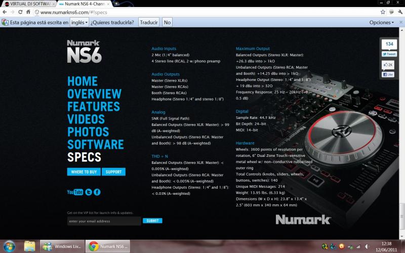

3.- Me gustaria saber las especificaciones de la tarjeta de sonido interna que yeva la mesa.

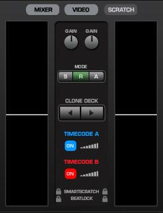

Pero si conecto los 4 vinilos controlaria los 4 decks ?? esa es mi pregunta y lo digo por k en la foto que os he pasado solo aparecen timecode A y B del C y D no aparece nada por eso digo.

por lo que yo he visto la ns6 tiene 4 line, 2 phono y 2 micro imputs!!!
y la verdad que se ve impresionante !! un todo en uno perfecto, mesa 4 canales todo un completo control midi con sus controles especificos para efectos, y un largo etc. y lo que la acaba de hacer mejor son las entradas de line y phono externas !!

se pueden conectar solo 2 fuentes phono o line o sea para tornamesas o cdj, y a parte con el ns6 puedes trabajar ya a 4 decks para un total de 6 decks. Saludos.

El NS6 no tiene soporte para timecode por lo menos en Itch, en Virtualdj no estoy segura pero creo que de momento tampoco.

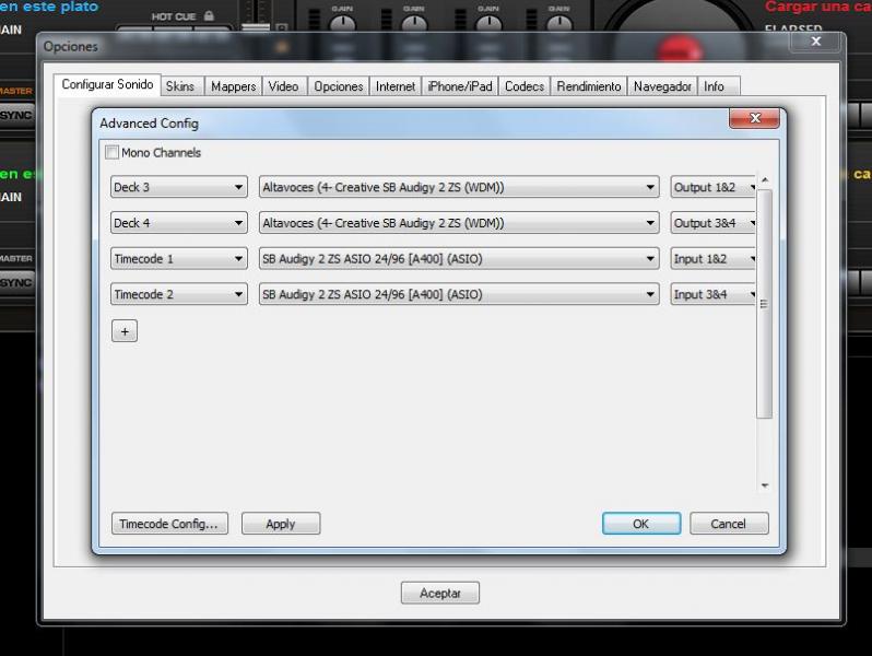

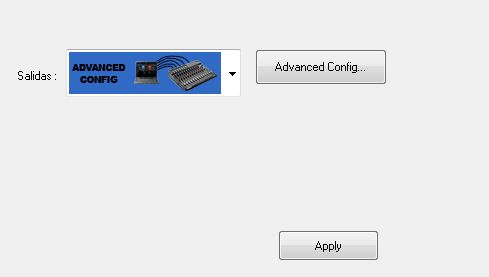

Hola: Darkromer:
No tengo la Ns6, por las especificaciones creo solo podras conectar dos platos controladores via timecode vinyl, pero aun asi no estoy seguro ya que en el manual no se espesifica si las entradas del ns6, son tambien entradas asio como las de una tarjeta de sonido usb externa o interna convencionales, si asi fuera el caso , la ns6 puede controlar 4 decks via midi o la combinacion de 2 timecode cd y 2 timecode vinyl, o 2 timecode cd y 2 midi, o 2 timecode vinyl y 2 midi o sea cualquier combinacion de hasta 4 fuentes de manera simultanea.
Toma en cuenta que lo anterior seria atravez del software, por que ademas en teoria se pueden controlar entradas externas como una mesa de mesclas convencional.
En lo que se refiere a como configurar o rutear 4 timecode, la opcion se encuentra en la pestaña de configuracion de sonido avanzada.
Saludos.
Saludos.
