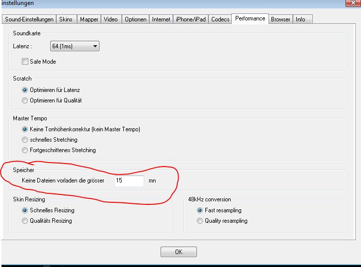

gugg mal unter einstellungen :
ich habe stopp bei 15 min länge...villeicht is es bei dir bei 1 min ;)

Glaube ich nicht. Er schreibt ja, dass er "infinite" dort eingetragen hat.
Wie lang sind denn die Tracks, die Du laden willst? Im Normalfall sollten 15 Minuten, wie Thomas es eingestellt hat ausreichend.
