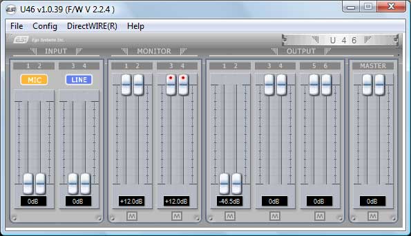

Μήπως δεν έχεις εγκαταστήσει σωστά την κάρτα;
Εγώ όταν την είχα αγοράσει την U46XL, επειδή δεν ήμουν βέβαιος αν πράγματι μου πρόσφερε ανεξάρτητες στερεοφωνικές εξόδους, πήγα το ίδιο το λάπτοπ στον Νάκα και μπροστά στα μάτια μου, μου το σετάρισαν.
'ΟΧΙ. Δεν είμαι ηλίθιος, αλλά με μια άλλη κάρτα (Terratec) είχα το πρόβλημα που αναφέρει ο φίλος.
Βασικά δες κάτι απλό, άνοικε το κοντρόλ πάνελ που θα δεις δίπλα από το ρολόι.
Αυτό είναι ένα άσπρο κυκλάκι που αν θυμάμαι καλά λέει "ESI". (Στο έχω μεγενθύνει και στη φώτο για να το βρεις πιο εύκολα)
Αυτό, (το κοντρόλ πάνελ) δεν έχει ιδιαίτερες ρυθμίσεις να κάνεις (πατσάρισμα δηλαδή).

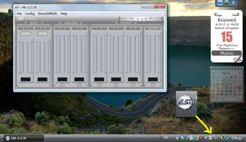

Προκειμένου να σου δείξω πως πρέπει να είναι το κοντρόλ πάνελ, ανοίγω το λάπτοπ και ετοιμάζω printscreen για να δεις πως πρέπει να είναι.
Στην παρακάτω φώτο, θα δεις πως ΔΕΝ πρέπει να είναι.
Δηλαδή, έχω ανοίξει το λάπτοπ και δεν έχει δει την κάρτα ήχου. Πως το κατάφερα; Εύκολο. \'Εβαλα την κάρτα ήχου χωρίς να έχω πατήσει το κουμπί Power που έχει μπροστά της. Επίσης το κατάφερα, βάζοντάς την σε άλλη θύρα USB από αυτήν που είχα κάνει την εγκατάσταση.
'Ενα μικρό tip για την εγκατάσταση, είναι πως ΔΕΝ πατάς "install" αλλά "Run as administrator". Μόνο έτσι κατάφερα να εγκαταστήσω αυτή την κάρτα σε Windows Vista.
Στην φώτο που ακολουθεί από κάτω, βλέπεις την κάρτα πως είναι όταν δουλεύει. Την έβαλα στη σωστή θύρα USB και επιπλέον πάτησα το "power" που έχει μπροστά. η διαφορά φαίνεται. 'Εχουν ανάψει όλες οι ενδείξεις. Δυστυχώς αυτή η κάρτα δεν έχει VU-Meter να ανεβοκατεβαίνουν με τον ήχο.

Και τα ακουστικά που τα συνδέεις; Πάνω στην κάρτα;
Κανονικά αφού έχεις εξωτερικό μίκτη θα έπρεπε να στέλνεις 2 γραμμές στον μίκτη σου και τα ακουστικά να τα κουμπώνεις εκεί.
Αν τα ακουστικά είναι πάνω στην κάρτα τότε θα πρέπει στο VirtualDj να επιλέξεις 1: master: Chan 1&2 / headphones: 3&4
και στην κάρτα ήχου να κάνεις τα εξής:
Monitor 1&2 = 0
Monitor 3&4 = Full
Output 1&2 = Full
Output 3&4 = 0
Output 5&6 = 0 (Αδιάφορο)
Master = Full

Δοκίμασε ως εξής:
Monitor 1&2 = 0
Monitor 3&4 = 0
Output 1&2 = Full
Output 3&4 = Full
Output 5&6 = Full
Master = Full

Νομίζω, πως κατέληξα στα κανάλια 3+4 και 5+6 για κάποιο τέτοιο λόγο.
Πάνε σχεδόν 2 χρόνια από τότε που την πήρα και δεν θυμάμαι γιατί δεν προτίμησα τα 1+2 και 3+4.
Πάντως, για δοκίμασε τα 3+4 και τα 5+6 και στο πάνελ της κάρτας, βάλε σαν ρύθμιση, ότι στη 2η φώτο που ανέβασα νωρίτερα.
