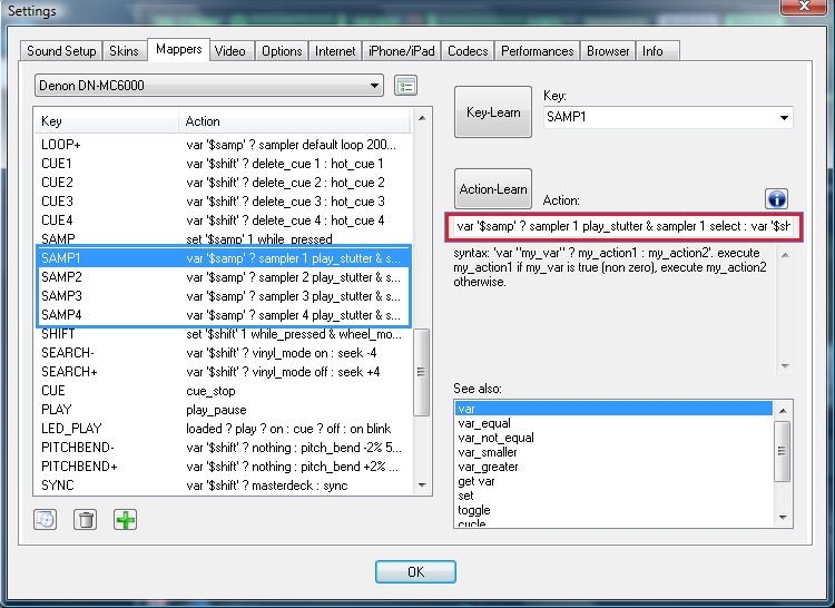

Amigos acabo de comprar la MC-6000 de Denon y tengo una duda talvez alguien del mundo DJ pueda aclarar.
Me encuentro que tengo en la controladora 4 sampler por lado los cuales solo manejan del 1 al 4 si bien puedo ir cambiando el contenido de los mismos a mi lo que me interesaria es tener de un lado del 1 al 4 y del otro del 5 al 9 asi de esta manera puedo utilizar diferentes contenidos si andar cambiandolos.
Se pude hacer eso?
desde ya estoy muy agradecido de contar con este foro y les dejo un enorme saludos a mis colegas.

a djstarky si se puede,
Ejemplo, seria algo asi....
Boton1---> devices_side 'left' ? sampler 1 play_stop : sampler 5 play_stop
Boton2---> devices_side 'left' ? sampler 2 play_stop : sampler 6 play_stop
Boton3---> devices_side 'left' ? sampler 3 play_stop : sampler 7 play_stop
Boton4---> devices_side 'left' ? sampler 4 play_stop : sampler 8 play_stop
Pero ten en cuenta, en esos botones tiene varias funciones, asi qué tienes qué saber,
donde..... colocar, éstos comandos, de lo contrario, puedes, perder otras funciones....
Pero, bueno ahora no tengo ala mano mi pc...pero en cuánto llegué a casa subo una captura..
Para que puedas ver en qué línea colocas los comandos.....para que no tengas problema....
Saludos....

a djstarky ok aqui esta parte del mapper de la denon MC-6000...
la action o el nuevo comando que se le va agregar, esta en color rojo...
y esta al final de la linea...
y todo lo que esta antes son los comandos excistentes, original del default mapper...y esta en color negro...
asi que solo copias y pegas, en la linea de sampler (1 al 4)
lo puedes hacer con un editor de notas, O en el mismo virtual dj en la ventanilla, de mapper...
es muy simple.. y facil...!! pero bueno cualquier duda solo dejame, un (PM)..
una captura de la ventanilla del mapper, donde estanlas lineas de los samplers...
<map action="var '$samp' ? sampler 1 play_stutter & sampler 1 select : var '$shift' ? sampler 1 play_stutter & sampler 1 select : device_side 'left' ? sampler 1 play_stop & sampler 1 select : sampler 5 play_stop & sampler 5 select" value="SAMP1"/>
<map action="var '$samp' ? sampler 2 play_stutter & sampler 2 select : var '$shift' ? sampler 2 play_stutter & sampler 2 select : device_side 'left' ? sampler 2 play_stop & sampler 2 select : sampler 6 play_stop & sampler 6 select" value="SAMP2"/>
<map action="var '$samp' ? sampler 3 play_stutter & sampler 3 select : var '$shift' ? sampler 3 play_stutter & sampler 3 select : device_side 'left' ? sampler 3 play_stop & sampler 3 select : sampler 7 play_stop & sampler 7 select" value="SAMP3"/>
<map action="var '$samp' ? sampler 4 play_stutter & sampler 4 select : var '$shift' ? sampler 4 play_stutter & sampler 4 select : device_side 'left' ? sampler 4 play_stop & sampler 4 select : sampler 8 play_stop & sampler 8 select" value="SAMP4"/>
saludos...

gracias djlunatico funciona perfecto
