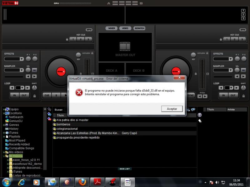

Bueno ya he actualizado todo a la version 1.006 pero se daño el cue4 o volumen, el fx4 de lado izquierdo me sale de color anaranjado y no de color verde como antes, y al momento de abrir el VDJ me sale este mensaje:
lo regrese a la ver. 1.002 y se quedo asi aver si alguien le paso lo mismo y ha solucionado.
Posted Fri 06 May 11 @ 11:55 am
Bueno este mensaje sale solo en la version pro, en la LE esta bien, el del cue estan bien ahora ha estado desabilitado pero lo demas sigue igual.

dice intente reinstalar el programa!ya lo hicistes?muchas veces cuando se esta bajando o instalando algun software tenemos la mala costumbre de estar navegando en otros lados por entretenimiento eso puede dar ese tipo de errores bajalo nuevamente y reinstalalo.te voy a seguir jajaj yo no lo he echo todavia

Estimado:
Ese problema del dll es por un plugin de video llamado karaoke, si no lo usas, lo puedes eliminar de la carpeta y ya, si lo utilizas, debes instalar la ultima versión de directx9 y ya.
Lo otro.. al cargar el firmware 1.006, debes calibrar nuevamente los jog's. puedes buscar la pagina de face de denon mc6000 ahi se encuentran varios videos explicativos.
