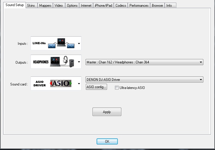

Hola,
Según el Staff técnico de VDJ, puede haber un problema con el Mapper y la acción 'Volume' (dicen de borrar la acción VOLUME) y que si se utiliza VDJ Pro 7.0.3, la Denon debe estar configurada en modo WDM (tarjeta 4.1) y no en ASIO.
¿Qué hay de esto?

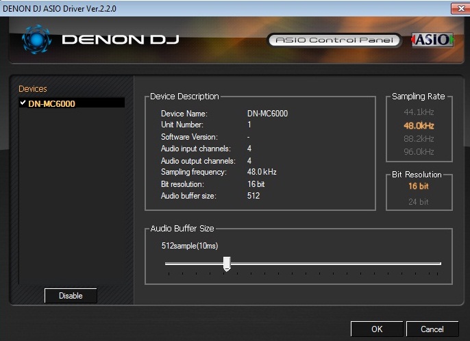

Hola,
Acabo de recibir la unidad nuevamente y funciona bien, pero el sonido es muy malo, con ruiditos. Tengo WinXP con SP3 y los drivers ASIO son de la versión 2.2.0. He intentado a cambiar el tamaño del buffer, sin resultados.
¿Qué puedo hacer para corregir el problema? Suena mal, incluso los sonidos propios de Windows.
Un saludo y gracias por vuestra ayuda.
Posted Wed 13 Apr 11 @ 8:57 am
Actualizastes tu sonsola? a lo mejor movistes la configuración del sonido; ya que el sonido suena muy bien por defecto en xp y w7, que tipo de sonido te da? comenta un poco más, Suerte.
Posted Wed 13 Apr 11 @ 12:31 pm
