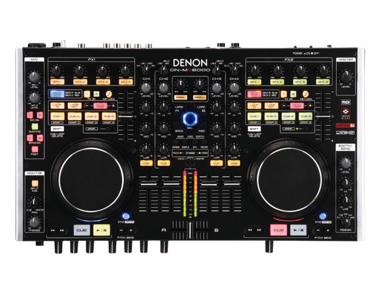

hola gente que tal..queria consultarle a los q tienen este denon... si tiene boton fisico para esto q preguntaba el muchacho en el primer mensaje..o sea..si hay un boton fisico para seleccionar el plato como scratch o como bend!.. ya q tengo muchas ganas de comprar este denon...hoy por hoy tengo un numark mixtrack pro..y anda muy bien.. pero tenia ganas de cambiarlo..desde ya gracias... saludos gente!...
Posted Tue 10 May 11 @ 10:03 pm
mira la foto y los botones y revisa a ver si lo trae yo la tengo y no lo he encontrado todavia al menos no en la maquina en algun skin puede ser
Posted Wed 11 May 11 @ 7:34 am
ok muchas gracias...si hice eso q me comentas antes de preguntar..y como no lo vi al boton por eso pregunte..por ahi se hacia con algun tipo de combinacion de teclas... la verdad q si no lo posee una lastima...es algo al menos para mi muy util..ya q uso mucho la jog como bend.. y a veces quiero alternar...si alguien sabe de algo... agradeceria lo informe... me imagino q alguna forma debe haber...saludos y exitosss!!
Posted Wed 11 May 11 @ 5:37 pm
Si se hace, al pisar el boton SHIFT y seleccionas en los botones donde dice VINIL y BEND, alli activas o desactivas el scratch...
Saludos
Saludos

Estimado, la solucion es mucho mas facil, sobre el scratch, el plato trae las 2 opciones incorporadas, delimitadas por el anillo de aluminio, si tocas el plato dentro del anillo, detiene la reproduccion (modo scratch), si tocas el jog por fuera del anillo modifica la velocidad (modo pitch-bend).
Con respecto a los canales existe un modo de re-configurar los canales, pero los platos no.
El orden de los platos es el siguiente
Lado A: Deck 1 y 3
Lado B: Deck 2 y 4
Mixer:
Canal 1=Deck 1
Canal 2=Deck 2
Canal 3=Deck 3
Canal 4=Deck 4
Esto se puede solucionar cambiando la función del crosfader, en el frente la maquina trae una asignación de canales (el skin tambien la trae) y puedes cruzar los canales, con el fader, asi mantienes los volumenes a 100 y solo cruzas 1,3 y 2,4 a distintos lados del fader.
