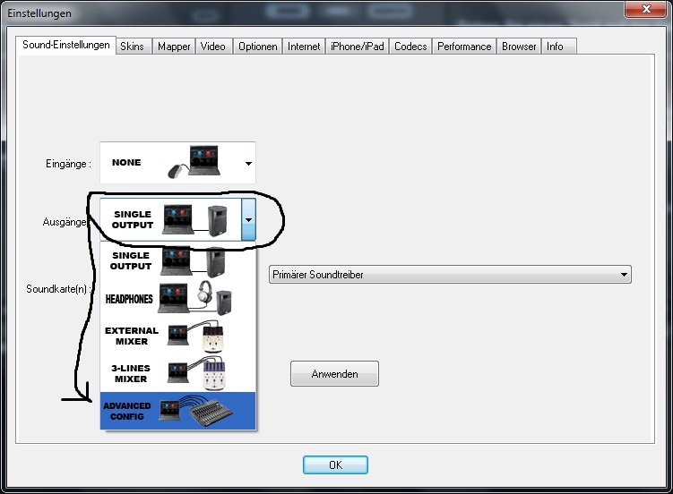

so, dann wäre nur noch die dumme frage von mir, wo finde ich advaced config?
Posted Tue 25 Jan 11 @ 12:16 pm
Posted Tue 25 Jan 11 @ 1:21 pm
ab un zu sollte man sich schon mal ne software ein wenig genauer anschauen ;)
