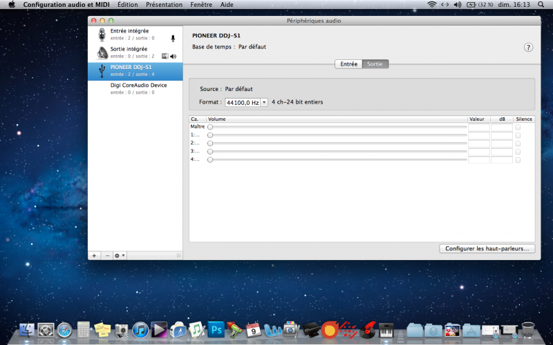

vérifiez le nom du contrôleur dans l'utilité d'installation Audio/MIDI "Setup Utility"
Essayer de renommer le dispositif MIDI « DDJ-S1 MIDI »
Posted Fri 07 Oct 11 @ 6:11 am
dans mon audi midi elle est bien affiche en pioneer ddjs1 pas possible de renomer
Posted Fri 07 Oct 11 @ 6:20 am

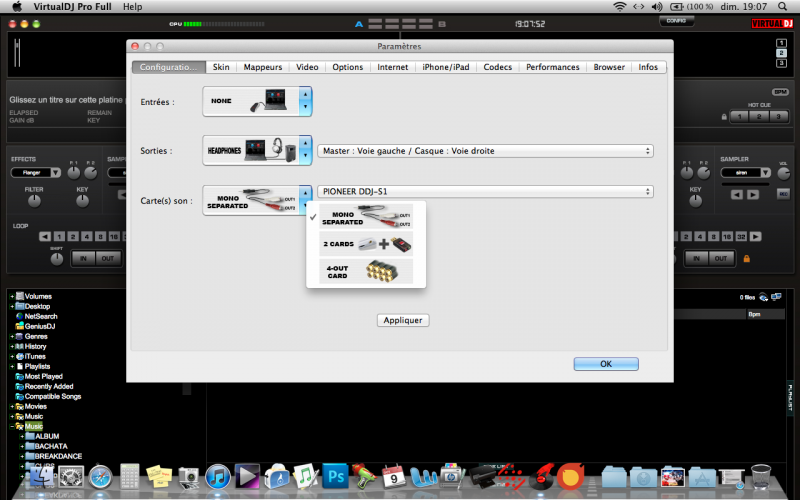

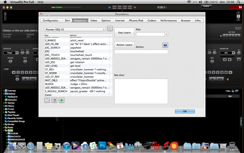

Voici quelque photo de ma configuration
Posted Sun 09 Oct 11 @ 12:11 pm
Bon , la Ddj-S1 est bien reconnue par VirtualDJ ,
cela dit la configuration audio ne me semble pas être la bonne ,ce qui bloque peut-etre son utilisation .
Pourquoi sélectionner "Mono-separated" ? choisissez "Advanced Config" et configurez une sortie Master & une Sortie Headphones
puis cliquez sur Appliquer >Ok
