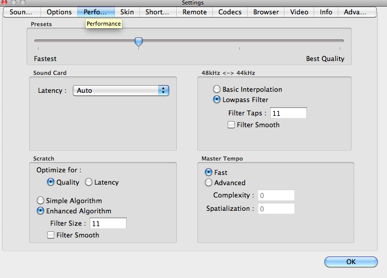

Knaxen oder komische Gräusche aus den Boxen, kommt immer dann wenn die Karte überfordert ist.
Das Programm ändert sich nicht und wenn es vorher funktioniert hat, muß es jetzt auch funktionieren.
Laß mal sehen, was Du unter VDJ Config Soundkarte und Performance stehen hast.

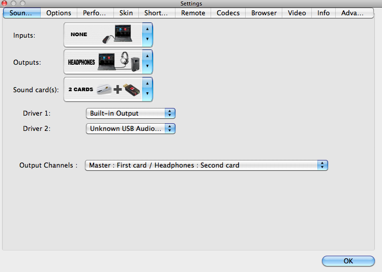

Ich denke, ich habe nun den Kampf gewonnen - auch wenn ich's nicht ganz verstehe...
Ich hab VirtualDJ "komplett" von meinem Mac geworfen (inkl. Datenbank usw.) und habe es erneut installiert.
Und siehe da es funktioniert - aber die Einstellungen sind die selben geblieben wie sie davor waren:
Passen die Einstellungen? Ich hoffe das bleibt jetzt erstmal so - denn ich kann mir immer noch nicht erklären wieso auf einmal das Problem aufgetaucht ist...

Warum machst du kein update auf Version 7.0.2
Latenz darf nicht auf AUTO stehen, das erkennt der Mac nicht, eigentlich blöd das es die einstellung überhaupt gibt.

Ich hab heute Nachmittag das Update auf 7.0.2 gemacht :) Somit kann ich dann auch die andere Version von VirtualDJ dann in den Papierkorb verschieben, oder?
Auf was soll ich die Latenz dann einstellen?

Auto ;-)

Haui70 wrote :
Auto ;-)
Ehmmm :D Ok ;-) Dann lass ich sie doch wieder auf Auto stehen ;-)

Insbesondere bei den verwendeten Karten, dürfte das die Richtige Wahl sein ;-)

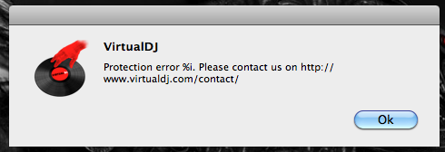

Ich wollte eben meine Pro Version installieren, die ich mir vor paar Tagen gekauft habe, und jetzt kommt folgende Meldung:
Was nun? Wäre schön wenn ihr mir helfen könntet ;)
GLG
GLG

Hattest davor ne "nicht saubere" Version drauf?
Posted Thu 13 Jan 11 @ 5:00 am
Ich hatte die Version von meiner Console drauf, die hat aber ein anderen Serial wie den ich jetzt mit dem Upgrade bekommen habe...
Musste sie komplett löschen, davor mir aber noch die versteckten Datein von VirtualDJ anzeigen lassen, und dann neu aufspielen... So konnte ich dann auch den neuen Serial eingeben ... Zwar etwas umständlich aber jetzt klappts :D

Dieser Fehler kommt wenn Du eine Crack Version genutzt hast und dann einen Original Version installierst. Du musst Dich an den Deutschen Support wenden damit das wieder funktioniert.
Gruß, Heiko
Gruß, Heiko
