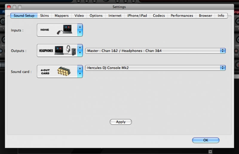

En configuración ponlo así:
Reemplaza la mk2 por tu MK4 claro ! Apply y Ok
Los altavoces debes conectarlos a las salidas output de tu MK4.
Mira a ver si te suena ahora.

La he registrado...y nada, esto me sale.
http://i51.tinypic.com/243nsih.png
Y sigue sin escucharse..T_T

Cuando le das ok que sale ? Te deja abrir la pestaña Config? En la esquina superior izq.
Posted Wed 05 Jan 11 @ 6:30 am
No, me vuelve a salir lo mismo todo el rato T_T
