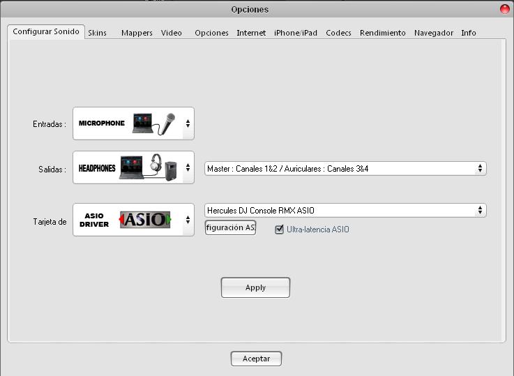

como tienes configurada la consola y las opciones de audio en vdj?

Hola tengo configurada con la tarjeta de audio hercules y en salida headphones

hola amigo mira yo tengo asi mi configuracion en mi RMX como esta la tuya

Hola perdón por la tardanza ,voy llegando de trabajar ,deja copio tu config. y veo como va mi hercules con tu configuracion y te aviso gracias y suerte.
