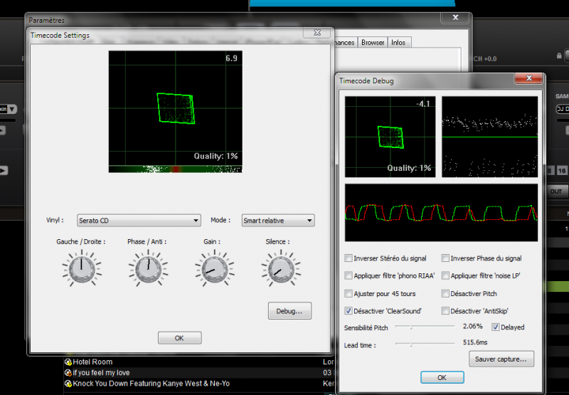

En fait, mon signal, quand je veux le configurer, je vais sur le wiki, et là on me dit qu'il doit y avoir 2 cercle parfait qui se rejoigne, or moi j'ai un...rectangle :s
Posted Fri 31 Dec 10 @ 3:36 am
Il faut être sur que tu as la masse (enfin pour des platines vinyles) de brancher ... et sinon si tu as un signal carré cela peux provenir aussi du GAIN qui est trop élevé donc diminue ton gain sur la table de mixage ,-)
ps : tu as bien mis le sélecteur de la RMX sur LINE et non PHONO dans les entrées LINE IN de la table RMX ?
Posted Fri 31 Dec 10 @ 4:56 am
Voila le problème en image
Posted Fri 31 Dec 10 @ 6:24 am
si vous utilisez les cd time code de VDJ il serai preferable de passer en CD VDJ dans les reglage des time code.
Posted Fri 31 Dec 10 @ 6:49 am
Cela ne change rien :s
Posted Fri 31 Dec 10 @ 6:59 am

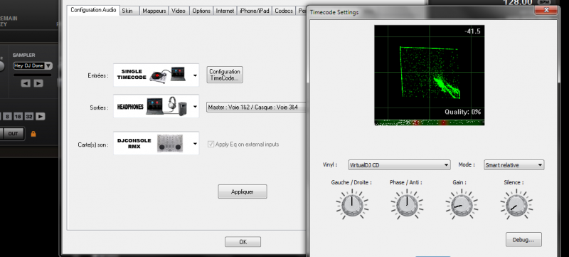

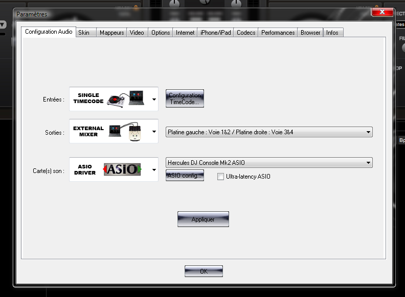

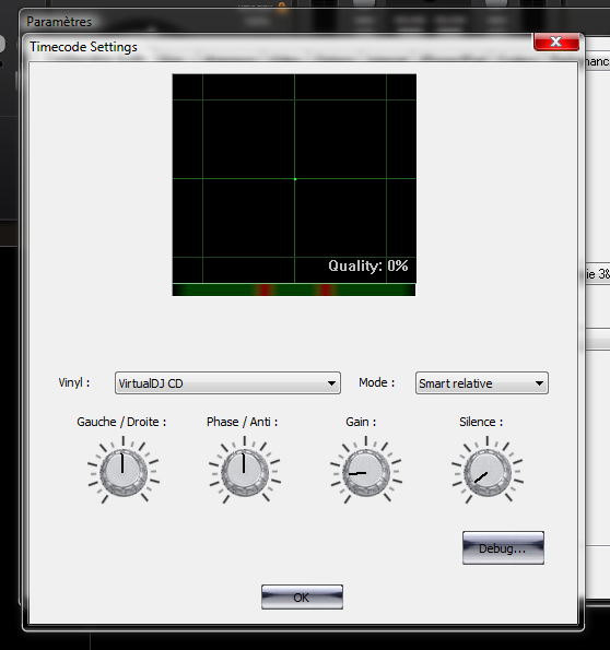

Salut à tous,
Je reanime mon topic, puisque après avoir fait une petite trève (^^), maintenant j'ai besoin de ma NDX 400 (je n'en ai qu'une pour l'instant, je précise !!) que j'aimerais utiliser avec ma console Hercules RMX et donc Virtual DJ Pro.
Mais voila, lorsque je veux configurer les timecodes (deja que je ne m'y connait pas dans ce domaine), je vais sur le wiki, on me dit qu'il faut que je mette les cercles comme 2 rond parfait, mais moi j'ai un rectangle :s
Mes cables RCA sont tous neufs, je les branche sur le 1er port de ma RMX, cela se produit même lorsque j'utilise les CD VDJ, et lorsque ma NDX400 fonctionne avec un CD industriel, un CD gravé avec la bande sonore du du site et une clé USB.
Merci d'avance de vos réponses :)

Essayez comme ca:
A la place de hercules MK2 vous mettez la RMX
Et config timecode:
On sait jamais.......
Cigee72
Et config timecode:
Cigee72

Voila, donc j\\\'ai tester, rien de neuf, toujoàurs ce même fichu probleme :s
Je me demande si ca ne vient pas du fait que je n\\\'ai pas vraiment de sortie lorsque je mix chez moi, c\\\'est à dire que je ne branche pas d\\\'enceinte et que le son sort donc directement dans mon casque. Peut être cela ?
Merci de vos réponses ?
Posted Mon 14 Feb 11 @ 10:03 am
Le signal de ton lecteur CD est simplement trop puissant pour l'entrée de la Rmx:
http://ts.hercules.com/faqs/fr/her_fr_00355.pdf
Posted Mon 14 Feb 11 @ 11:23 am
