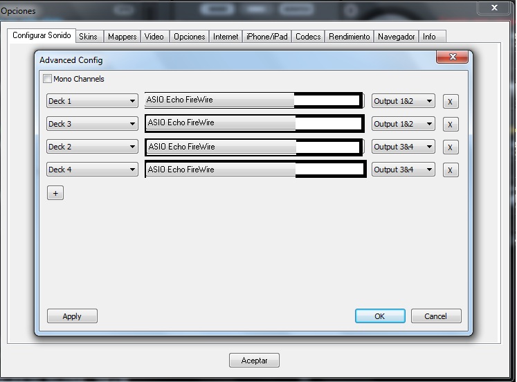

Yo con la echo y una sola salida saco el sonido de los 4 deck y uso 2 salidas para dividir 1234, no es muy dificil.

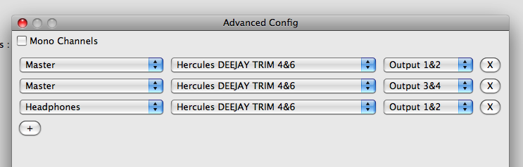

Una posibilidad que seguro hay más y mejores y sobre todo con ese arsenal que tienes pero yo sacaría todo por la Echo (no se supone que es una maravilla? digo):
Input: none
External Mxer
Asio + Echo AudioFire
Luego seleccionas un skin de 4 decks (paso obligado). Luego en mappers, en el botón Mapper Option, en Deck Assigment, asignas cada deck a un cdj.
O la otra sería en configuración avanzada (aunque aquí me pierdo porque yo no tengo tanto aparato moderno jajaja) pero intentaría una mezcla de lo que dice Kichos pero en vez de los cdj, pondría la EchoAudio Fire más o menos así:
Cambia la DeejayTrim por tu Echo claro.
me surge otra pregunta a quien sepa, hay que marcar la casilla mono channels ?? haz pruebas y a ver si Kichos se explaya y nos explica un poquito más, me parece interesante este tipo de configuración.
