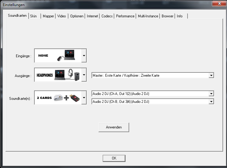

Danke für die raschen Rückmeldungen.
Habe nun die vorgeschlagenen Einstellungen ausprobiert - leider ohne Erfolg.
Hatte ne Idee mit einer virtuellen Soundkarte, aber das klappt leider auch nicht.
Habe die Soundeinstellungen so wie im Sreennshot eingestellt, aber leider "verfliegen" die nach 10 mins. ;-(
Werd mal weiterversuchen und probieren ... Wenns dann nicht zum vorhören geht, werd ich auf eine nicht so schöne Variante mit iTunes // VDJ
nutzen
Danke für eure Infos ...
mfg
Wurmi

Du darfst natürlich nicht über [more] in die "Advanced Sound-Config" gehen.
Da fliegst du natürlich nach 10 min. wieder raus.
Dein Weg geht hier lang:
1. Standard-SK: Audiogerät des MAC
2. An die Anlage über den Kopfhörerausgang des MAC
3. Vorhören über die ext. USB-SK
siehe auch hier:
http://www.virtualdj.com/forums/136805/German_Forum/Vorh_ren_mit_Virtual_DJ_Home_m_glich_.html?search=vorhören home&page=1
siehe auch hier:
