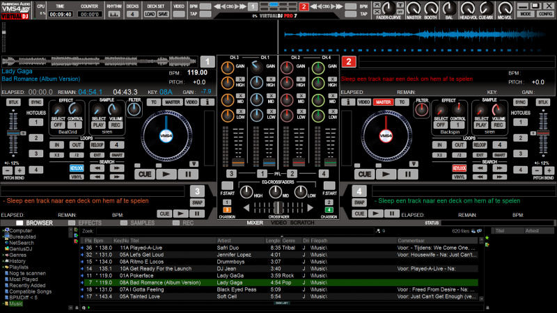

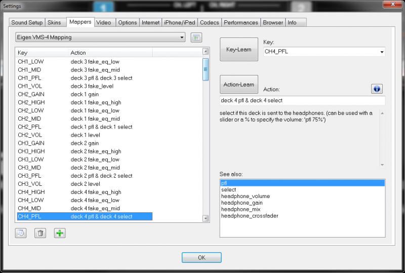

Ik dacht dat je de mapping moet aanpassen.
De standaard mapping voor de VMS-4 is : CH2 is deck1, CH3 deck2, CH1 deck3 en CH4 deck4.
Als je dit in de setup/mapping verandert, zou het moeten werken.

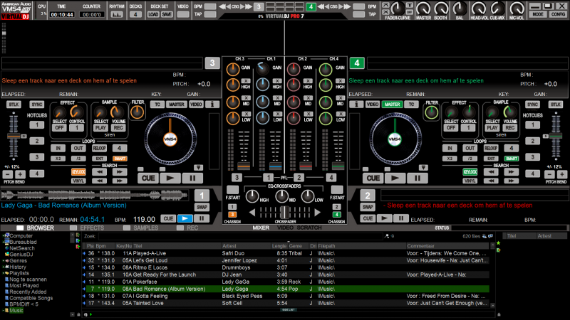

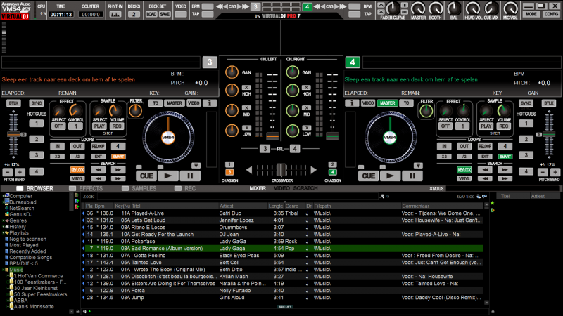

In de Config vind je het tabblad 'Mappers'.
Hier zie je de instellingen staan voor CH1-CH2-CH3-CH4, die gemapt zijn aan respectievelijk DECK3-1-2-4. Probeer deze eens te mappen aan DECK1-2-3-4 en bekijk dan eens hoe het werkt.
Maar misschien kan het nog eenvoudiger zonder dat je moet hermappen.
Ga naar de 4-decks skin.
Swap Deck1 met Deck3 en Deck2 met Deck4
Ga dan weer naar 2-decks en je werkt met Deck3 en 4 zoals vroeger (met Deck 1 en 2) en deze zijn standaard gemapt met CH1 en CH4.
Succes
Succes
Posted Wed 25 May 11 @ 5:15 pm

kijk even of je crossfader uit staat onder config/options
anders kan je hem opnieuw mappen onder tabblad mapper
reageert hij daar niet op, dan kan het ook zijn dat er ergens op je apparaat een schakelaar zit waarmee je de crossfader aan en uit kan zetten.
