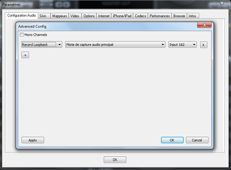

a tu essayé avec le record loopback qui doit a mon avis servir aussi pour le broadcast de vdj

Oui mais dans ce cas de configuration tout ce passe bien au niveau de l'écoute sur le PC, par contre dans la diffusion internet il y a une sorte de saturation, et selon les réglages de configurations, ou c'est uniquement le son de la table externe qui est diffusé, ou uniquement le son des mixages de Virtual DJ...
