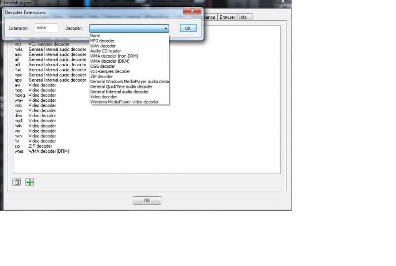

Komisch. Sieht's bei dir nicht so aus?
Posted Tue 09 Nov 10 @ 5:10 am
Nee leider nicht, bei mir fehlt das letzte "Internal Audio decoder" .
Hm Warum ist das so???

da steht "General Internal audio decoder"
