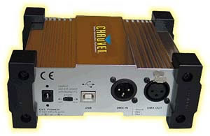

- DMX Interface
Συνήθως αυτός ο όρος δίνεται σε κάποιες USB συσκευές που αναλαμβάνουν να μετατρέψουν το σήμα DMX σε σήμα κατάλληλο για επεξεργασία μέσω software.

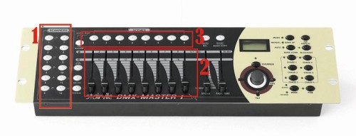

Ένα DMX σύστημα ελέγχου αποτελείται απο 3 βασικά μέρη.
1. DMX ControllerΕίναι η καρδιά ενός DMX συστήματος. Από αυτή την συσκευή μπορύμε να ελέγχουμε όλα τα φωτιστικά που είναι συνδεδεμένα, να προγραμματίσουμε την συμπεριφόρα τους, να κάνουμε χειροκίνητο έλεγχο των φωτιστικών, αλλά και να αποθηκεύσουμε σκηνές και προγράμματα για χρήση live.
Πιο ειδικά, ένας DMX controller έχει συνήθως 3 βασικά μέρη.
Στο κομμάτι 1 κάθε κουμπί αντιστοιχεί σε ένα συνδεδεμένο DMX φωτιστικό
Στο κομμάτι 2 κάθε fader αντιστοιχεί σε ένα κανάλι του φωτιστικού που είναι επιλεγμένο στο κομμάτι 1
Στο κομμάτι 3 κάθε κουμπί αντιστοιχεί σε μία σκηνή.
Τί είναι σκηνή. Θα μας δοθεί στην συνέχεια (στον προγραμματισμό) να αναφερθούμε εκτενέστερα, αλλά πολύ περιληπτικά σκηνή είναι κάτι στατικό. Δλδ σκηνή είναι να ανάψουμε ένα προβολέα κόκκινο, ενώ ταυτόχρονα έναν άλλο προβολέας να τον ανάψουμε πράσινο και την ίδια στιγμή ένα ρομποτικό να βρίσκεται σε μία συγκεκριμένη θέση με συγκεκριμένο επιλεγμένο σχέδιο. Φανταστείτε το λοιπόν σαν μία φωτογραφία, ένα snapshot.
Η δημιουργία τέτοιων σκηνών ουσιαστικά είναι και η βάση του προγραμματισμού ενός DMX συστήματος.

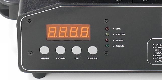

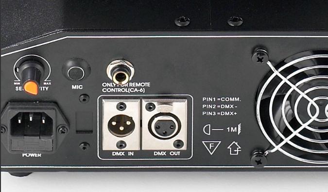

2. DMX φωτιστικά
Σε ένα σύστημα φωτισμού DMX μπορούμε θεωρητικά να συνδέσουμε οποιοδήποτε τύπο και αιρθμό φωτιστικών αρκεί αυτά να υποστηρίζουν το πρωτόκολο DMX. Στα χαρακτηριστικά ενός τέτοιου φωτιστικού αναγράφεται εκτός από την υποστήριξη DMX και ο αριθμός των καναλιών που έχει. Ενα DMX φωτιστικό μπορεί να έχει από 1 κανάλι (που συνήθως είναι απλά ένα ON-OFF) μέχρι 5, ή 7 ή και παραπάνω. Κάθε κανάλι καθορίζει και μία λειτουργία οι οποίες συνήθως και αυτές αναγράφονται επιγραμματικά (πχ. R,G,B,Pan,Tilt,Gobo,Dimmer klp)
Αν δούμε ένα τέτοιο φωτιστικό από την πίσω ή κάτω πλευρά του θα δούμε 2 βασικά μέρη.
Στο κομμάτι αυτό εκτός από την τροφοδοσία ρεύματος θα διακρίνεται τις υποδοχές DMX IN και DMX OUT. Σε κάθε λοιπόν DMX φωτιστικό θα υπάρχουν ΠΑΝΤΑ αυτές οι υποδοχές. Στο DMX IN συνδέουμε το καλώδιο που έρχεται από την κονσόλα και στο DMX OUT συνδέουμε το καλώδιο που θα φύγει από το 1ο φωτιστικό για να πάει στο επόμενο. Τα DMX καλωδια επομένως μπαίνουν και βγαίνουν από καθε φωτιστικό δημιουργώντας έτσι μια αλυσίδα.
Στο δεύτερο κομμάτι που επίσης πάντα συναντάμε σε ένα DMX φωτιστικό είναι οι επιλογές, το setup του κάθε φωτιστικού. Αυτό μπορεί να είναι σε μορφή digital display η μπορεί να είναι σε μορφή DIP SWITCHES.

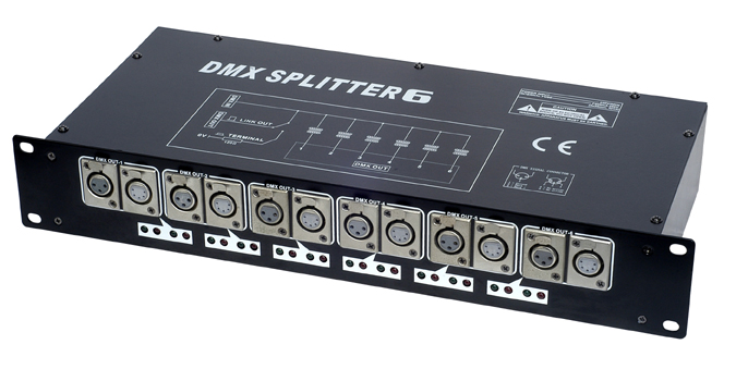

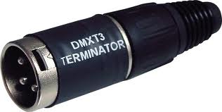

3. Καλώδια DMX
Τα καλώδια DMX μοιάζουν με τα καλώδια μικροφώνου. Παλαιότερα τόσο τα καλώδια όσο και οι υποδοχές των DMX φωτιστικών ήταν 5-pin. Στην πορεία όμως και για λογους απλούστευσης περάσαμε στα 3-pin. Όπως καταλαβαίνεται μπορείτε να χρησιμοποιήσετε καλώδια μικροφώνου για να συνδέσετε τα φωτιστικά, αυτό όμως δεν συνιστάται, ειδικά αν πρόκειται να συνδέσετε πολλά φωτιστικά και ειδικά για μεγάλες αποστάσεις. Τα DMX κάλώδια έχουν διαφορετική αντίσταση (120Ohms) από αυτά των μικροφώνων, τα οποία και εξυπηρετούν καλύτερα την μετάδοση ευαίσθητων σημάτων σαν αυτά του DMX.
Αν κάποιο από τα φωτιστικά ή η κονσόλα έχει 5-pin και θέλετε να τα μετατρέψετε σε 3-pin υπάρχουν στην αγορά ειδικοί αντάπτορες από 5 σε 3 pin.
Για μεγάλες αποστάσεις - διαδρομές καλωδίων DMX, είναι επίσης απαραίτητη μία τερματική αντίσταση (DMX Terminator) σε μορφή DMX Connector, που βοηθάει αν θυμάμαι καλά το signal reflection, δλδ αυτό που λέμε απλά επιστροφή, που θα μπορούσε ένα σχετικά ευαίσθητο σήμα όπως έιναι το σήμα του DMX να το αλλοιώσει με αποτέλεσμα την δυσλειτουργία του όλου συστήματος.
Επίσης για πολύ μεγάλες αποστάσεις υπάρχουν και ενισχυτές σήματος DMX. Αυτοί οι ενισχυτές πολλές φορές εκτελούν και έργο splitter. Όπως είπαμε παραπάνω, τα καλώδια DMX μπάίνουν και βγαίνουν από το κάθε φωτιστικό σχηματίζοντας μια συνεχόμενη γραμμή - αλυσίδα. Τι γίνεται όμως στην περίπτωση που για λόγους τοποθέτησης (τοπολογίας),οικονομιάς καλωδίων, αλλά και περιορισμού των απωλειών, χρειαστεί να δημιουργήσουμε και μία 2η ή 3η κλπ γραμμή ? Σε αυτή την περίπτωση χρησιμοποιούμε ενα DMX Splitter που ταυτόχρονα παίζει και το ρόλο του ενισχυτή σήματος. Σε πολύπλοκες και μεγάλες εγκαταστάσεις επομένως η χρήση τους είναι επιβεβλημένη. Στην αγορά θα βρείτε διάφορα μοντέλα που κυρίως διαφοροποιούνται στον αριθμό των εξόδων, δλδ πόσες νέες γραμμές DMX δίνει.
..to be continued.

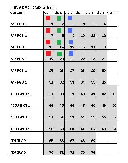

1ο βήμα. Πλάνο
Ξεκινώντας καλό θα ήταν να φτιάξουμε ένα πίνακα σε ένα χαρτί, όπου στην πρώτη στήλη να αναφέρονται τα διαθέσιμα φωτιστικά. Στις επόμενες στήλες βάζουμε τα channels που έχει κάθε φωτιστικό. Αν πχ το φωτιστικό με τα περισσότερα channels έχει 7, τότε φτιάχνουμε άλλες 7 στήλες. Κατόπιν ξεκινάμε να αριθμούμε τα κουτάκια από το 1 μέχρι ... τέλος παραλείπωντας βέβαια αυτά στα οποία δεν αντιστοιχίζονται κάποια κανάλια. . Έτσι προκύπτει ένα πίνακας όπου κάθε κανάλι κάθε φωτιστικού έχει και μία μοναδική τιμή (διεύθυνση). Έχωντας αυτές τις διευθύνσεις μπορούμε να ξεκινήσουμε το DMX adressing.
Στον πίνακα που φαίνεται στην παρακάτω φωτογραφία, μπορείτε να κάνετε τα κουτάκια πιο μεγάλα ώστε σε κάθε ένα απο αυτά να γράψετε και τη λειτουργία που έχει κάθε κανάλι κάθε φωτιστικού. Αν πχ από το εγχειρίδιο ενός PAR RGB το 1ο κανάλι ελέγχει την ποσότητα του κόκκινου χρώματος (RED), τότε στους 4 προβολείς του πίνακα, στην 1η στήλη μπορείτε να γράψετε RED ή να τα χρωματίσετε, ώστε να θυμάστε τις λειτουργίες και να μην ανατρέχετε συνέχεια στα manuals των φωτιστικών.
[EDIT] O παραπάνω πίνακας καλό θα ήταν να έχει 8 στήλες και όχι 7, (θα εξηγήσω αργότερα). Επίσης καλό θα ήταν κάθε φωτιστικό να ξεκινάει, όχι από εκεί που τελειώνει το προηγούμενο. Αριθμούμε δλδ και τα κενά κουτάκια. Δλδ ο 2ος προβολέας να ξεκινάει απίο το 9 και οχι από το 7 όπως δείχνει ο πίνακας. Sorry, γράφωντας τα παρακάτω ποστς διαπίστωσα το λάθος μου.

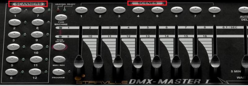

4o βήμα. Προγραμματισμός
Είναι ουσιαστικά το πιό δύσκολο και επίπονο κομμάτι του στησίματος ενός DMX συστήματος. Στις περισσότερες κονσόλες οι λειτουργίες προγραμματισμού είναι παρόμοιες, αλλα σίγουρα θα χρειαστείτε το εγχειρίδιο χρήσης. Τα παρακάτω δεν αποτελούν οδηγίες για κάποια συγκεκριμένη κονσόλα, αλλα εξηγούν ένα βασικό τρόπο (μπούσουλα).
Όπως βλέπετε στην παραπάνω φωτογραφία αριστερά έχουμε τα φωτιστικά (από το 1 μέχρι το 12). Με βάση τον Πίνακα (πλάνο), που έιχαμε καταρτήσει πιό πάνω στο κουμπί Νο1, αντιστοιχεί ο 1ος προβολέας, στο κουμπί Νο2 ο 2ος κ.ο.κ. Στο πάνω μέρος φαίνονται τα 8 κουμπία που αντιστοιχούν στις 8 πρώτες σκηνές ενός bank. Η μνήμη ενός controller αποτελείται από πολλά banks, που το κάθε ένα έχει την δυνατότητα να αποθηκεύσει έναν αριθμό σκηνών. Πχ. μπορεί μία κονσολα να έχει δυνατότητα αποθήκευσης και προγραμματισμού 30 banks από 8 σκηνές το κάθε ένα, δλδ ένα συνολο 240 σκηνών.
Στο κάτω μέρος βλέπουμε τα faders από το 1-8 που ρυθμίζουν και ελέγχουν τα 8 πρώτα κανάλια του(ων) φωτιστικού(ών) που έχουμε επιλέξει αριστερά.

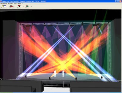

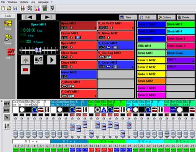

Προγραμματισμός με software.
Όπως έχουμε πεί ο έλεγχος των φωτιστικών DMX μπορεί να γίνει είτε μέσω μίας DMX κονσόλας είτε μέσω ενός DMX Software, έχωντας συνδέσει στον υπολογιστή ένα DMX USB Interface
To software έχει την ίδια σχεδόν δομή με μία κονσόλα (σκηνές, chases, τρόπους εναλλαγής), αλλά σαφέστατα υπερτερεί από μία κονσόλα στις δυνατότητες. Τα περισσότερα προγράμματα της αγοράς είναι αρκετά πολύπλοκα στη χρήση και κυρίως τα freeware.
Τα περισσότερα επίσης έχουν ενσωματωμένο ενα 3D Visual Plugin, όπου βλέπουμε σε ρεαλιστική απεικόνηση πώς συμπεριφέρονται τα φωτιστικά μας με τον προγραμματισμπό που έχουμε κάνει, χωρίς να είναι απαραίτητη η επι τόπου σύνδεση με αυτά. Μπορει δλδ κάποιος να τα προγραμματίζει στο σπίτι χωρίς να έχει συνδεδεμένα τα φωτιστικά και την επόμενη μέρα να συνδέσει το laptop στον χώρο εργασίας και να δεί τα ποτελέσματα.

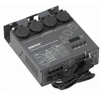

Σύνδεση φωτιστικών που δεν υποστηρίζουν DMX
Η απάντηση στην ερώτηση.. "μπορώ να συνδέσω σε ένα DMX σύστημα ένα φωτιστικό που δεν είναι DMX?" ..είναι φυσικά ΝΑΙ.
Και θα έλεγα πως είναι και επιβεβλημένο ώστε να αποφύγουμε διακόπτες ρεύματος, και να έχουμε τον πλήρη έλεγχο όλων των φωτιστικών DMX και μή από την κονσόλα.
Μία λύση είναι η αγορά ενός DMX Dimmer Pack.
Σε αυτή τη συσκευή συνδέουμε με καλώδιο ρεύματος τα φωτιστικά και ουσιαστικά η συσκευή αντιστοιχίζει ΕΝΑ κανάλι DMX σε κάθε ένα από αυτά. Το κανάλι αυτό παίρνει μία διεύθυνση (που του ορίζουμε), και εκτελεί ουσιαστικά χρέη διακόπτη ΟΝ-OFF, δλδ από την κονσόλα θα μπορούμε μόνο να τροφοδοτούμε με ρεύμα το φωτιστικό σαν ένα dimmer. Καλό θα ήταν για προστασία και σωστή λειτουργία του φωτιστικού, σε όσες σκηνές συμπεριλάβουμε αυτά τα φωτιστικά να δίνουμε στο fader 100%, και όχι κάποια ενδιάμεση τιμή.
Επίσης να σημειώσουμε εδώ ότι με αυτόν τον τρόπο αποφεύγουμε και τις ανεπιθύμητες "ηχητικές" παρεμβολές κάθε φορά που ανοιγοκλείνουμε τα φωτιστικά, και βέβαια στην περίπτωση που αναγκαστικά έχουμε κοινή παροχή συστήματος ήχου και εικόνας (κάτι βέβαια που δεν συνιστάται).

Hardware vs Software
Γιατί κάποιος να προτιμήσει να ελέγξει τα DMX φωτιστικά του με κονσόλα και γιατί όχι με κάποιο software ? Η απάντηση δεν είναι εύκολη. Και οι 2 τρόποι έχουν καποια πλεονεκτήματα έναντι του άλλου.
Η προσωπική μου άποψη επειδή έχω ασχοληθεί και με τους 2 τρόπους είναι οτι το software υπερτερεί σε δυνατότητες, αλλά υστερεί σε θέματα εκμάθησης και εξοικίωσης. Θα έλεγα ότι για να πας σε έλεγχο μέσω software, πρέπει πρώτα να περάσεις από το hardware (κονσόλα).
Τα softwares που κυκλοφοφρούν στην αγορά σήμερα, πραγματικά σου εξασφαλίζουν ότι αυτό που θέλεις και αυτό που φαντάζεσαι είναι υλοποιήσιμο, σε αντίθεση με τις κονσόλες που περιορίζεσαι τόσο από τις δυνατότητες της κονσόλας που θα επιλέξεις να αγοράσεις (αριθμός καναλιών, σκηνών, banks κλπ), όσο και από τους προφανείς περιορισμούς που έχει ένα hardware μη αναβαθμίσιμο. Για να πάς σε advanced DMX programming και πολύπλοκα DMX συστήματα, θα πρέπει να δαπανήσεις πολλά για την αγορά ενός τέτοιυ controller, σε αντίθεση με τα softwares που δεν έχουν συνήθως περιρορισμούς δυνατοτήτων, και που αν έχουν με ένα upgrade (η update) μπορεις να το ξεπεράσεις.
Η εκμάθηση ενός DMX software είναι και το σημαντικότερο κριτήριο ενός χρήστη να διαλέξει ένα από αυτά. Πάνω κάτω όλα τα DMX softwares έχουν τις ίδιες λειτουργίες. Το φιλικό περιβάλλον όμως του ενός μπορεί να το καταστήσει πιό δημοφιλές από ένα άλλο. Ενας παράγοντας επιλογής επίσης είναι και το κόστος. Το δημοφιλέστερο DMX software αυτή τη στιγμή είναι το Freestyle γιατί πολύ απλά είναι ΔΩΡΕΑΝ !
Θα σας πρότεινα 2 softwares που έχω δουλέψει και γνωρίζω, είναι το LightFactorry της ENTTEC και το ShowExpress της CHAUVET. Το πρώτο σου δίνει επιλογή να ξεκινήσεις με ένα Starter Pack (DMX Interface + Limited Software) με περίπου 100 ευρώ, ενώ το δεύτερο σου δίνει δωρεάν το full software να ασχοληθείς κα να παίξεις (χωρίς live output μόνο visual) , και όταν πιστεύεις οτι σου κάνει αγοράζεις το DMX Interface που κοστίζει περίπου 400 ευρώ.
Το Freestyle που είναι δωρεάν, δεν είναι καθόλου user friendly (δύσκολο interface), αλλά όπως σας είπα το τζάμπα είναι ωραίο !!!
Ένα επίσης πλεονέκτημα όσον αφορά τα softwares έιναι οι έτοιμες βιβλιοθήκες σχεδόν όλων των DMX lights που κυκλοφορούν. Όταν δλδ στήνεις ένα σύστημα δεν χρειάζεται ούτε να ανατρέξεις στα εγχειρίδια των φωτιστικών για να δεις τις λειτουργίες των καναλιών ούτε και να σετάρεις κάτι. Ειναι έτοιμα προς χρήση. Απλά στο πλάνο ας πούμε που στήνεις με τα κανάλια κάνεις απλά drag n drop από την βιβλιοθήκη το φωτιστικό που διαθέτεις και είσαι έτοιμος για προγραμαμτισμό.
Οι δυνατότητες των softwares είναι πολλές για να αναφερθούν σε μερικά ποστς, θα αναφέρω όμως ακόμα μία που προσωπικά είναι ανεκτίμητης αξίας και βολεύει αφάνταστα αυτούς που διαθέτουν πολλά ίδια φωτιστικά. Προσωπικά έχω 8 ίδιους προβολείς PAR RGB. Έχεις λοιπόν την δυνατότητα, εκτός από το να τους ονομάσεις με προβ1 προβ2, κλπ, να τους ομαδοποιήσεις σε μονούς και ζυγούς, να φτιάξεις δικές σου υποκατηγορίες, πχ τους 4 πρώτους και τους 4 επόμενους, σαν αριστερούς και δεξιούς κλπ και μετά στον προγραμματισμό, να δίνεις εντολή πχ, αναψε κόκκινο τους μονούς, ή αναψε πράσινο τους αριστερούς κλπ. Πολυ βολικό επεναλαβάνω στον προγραμματισμό.
Tip.Για όσους επιλέξουν τον δρόμο του software τους περιμένει ακόμα μία εκπληξη. Η δυνατότητα προγραμματισμού shortcuts που αντιστοιχούν σε διάφορα chase, και ο έλεγχός τους από πληκτρολόγιο, midi συσκεύή,αλλα και οθόνη αφής ! Εδώ και 3 χρόνια τρέχω ένα Netbook με οθόνη αφής. Καμμιά 30αριά κουτάκια αντιστοιχούν σε προγράμματα που με το πάτημα της οθόνης ενεργοποιούνται ..lol
