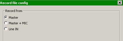

Volgens mij mis ik dit stukje.
Hoe moet ik anders opnemen via de master out van mijn djm800 naar de line in van mijn laptop?

Mogge,
Onder in je browser klik je op de tab Record (naast Effects, sampler, browser) Configuratie zit achter de knop Config boven / onder de knop Record)
De Master is het signaal van de uitgang van je geluidskaart. Wat je wilt, gaat via de Line-In. Dat is het signaal dat van je mixer terugkomt naar je PC.

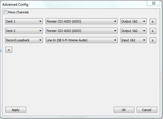

hoi richard,
in v7 mis je inderdaad dat gedeelte. stel je niets in dan zal je via de laptop ingang (dus het opgenomen bestand) alle audio horen die er gespeeld wordt dwars door elkaar heen.
je zal in jouw configuratie de master of booth out van je djm moeten omleiden naar je line in van je laptop.
dit doe je in config/sound setup/ advanced/ selecteer hier de + en zet in de nieuwe drop down box record loopback vul als apparaat de line in van je laptop in met de wegenste ingangen (waarschijnlijk input 1&2)
het ziet er dan ongeveer zo uit
als het goed is zal je nu enkel nog maar het geluid opnemen dat gemixd is en niet alle geluiden.
