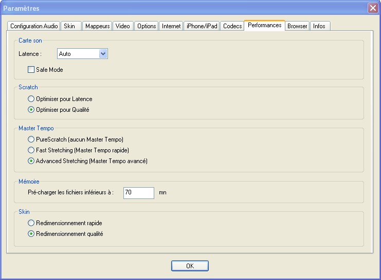

Essaie cela,
décoche le safe mode, bien qu'on dit le Safe mode n'à aucun effet sur les cartes son ASIO.
et sélectionne le reste comme tu vois sur l'image
va dans l'ancien cofiguration audio de vdj sélectionne :
Entre: none
sorties: External mixer
Carte son Asio driver [CDJ-400] position les sorties audio de tes cartes son quand tu avais plus des grésillements auparavant .
clic sur Applique,
puis rentre dans Avancer config pour configurer tes deck + tes cartes son.
je ne te rassure rien du-tout c'est juste un essaie.
