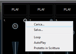

2) Devi andare nella pagina con i 12 sample
3) Direi che si può fare solo se compri la versione PRO http://it.virtualdj.com/products/oem.html ed utilizzi il mio mapper.
