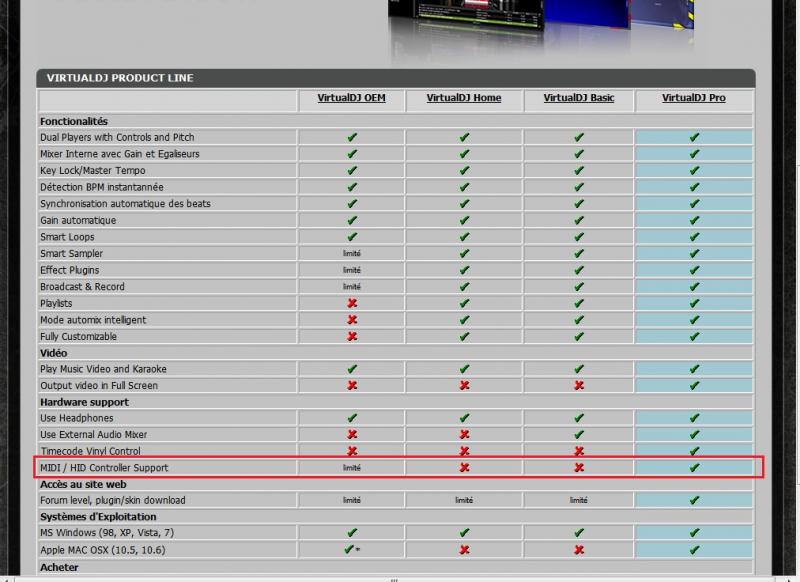

hello j'ai une question a te poser ? quelle est ta configuration pour vdj ? moi quand je branche ma cdj 350 a virtual, je n'arrive rien a faire, meme pas lecture, rien....
si tu pouvais me venir en aide stp, merci ;)

je pense que cela viens peut etre de ta version (oem, limited, basic ou pro?) car seul la version pro et apparemment la version OEM qui est limité permettent la connection de controleur midi en usb
