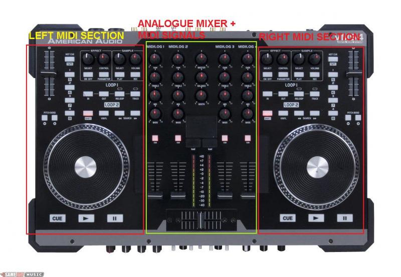

Welche Faktoren machen den einen Hybrid Controller aus ?
Posted Thu 11 Oct 12 @ 10:29 am
Midi Decks links und rechts....mixer analog...wie z.B. die VMS 4.1...
Posted Thu 11 Oct 12 @ 10:34 am
Alles klaro , und nochmals danke für deine top Infos !
Posted Thu 11 Oct 12 @ 11:21 am
Kein Thema....dafür ist das Forum ja da...:-)
Posted Thu 11 Oct 12 @ 11:50 am
