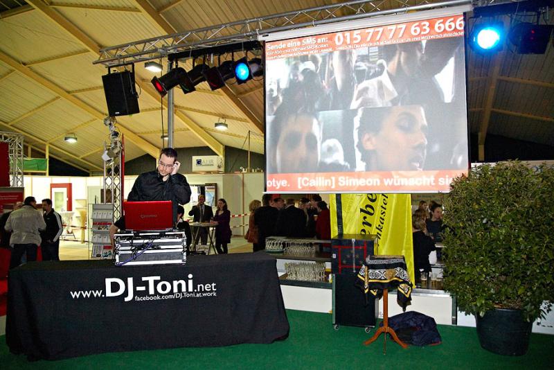

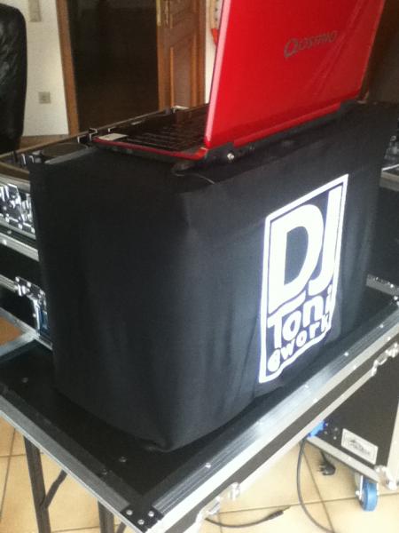

und hier die nächste Problem-Lösung. Wie ich bei meinem letzten Gig feststellen mußte, sieht das Kabelgewusel hinter dem Magma-Case ziemlich häßlich aus.
Lösung: ich hab jetzt ein schwarzes Tuch an der Rückseite befestigt. So habe ich zusätzlich auch noch Platz für mein Logo.
Befestigt habe ich es folgendermaßen: an der Kante hab ich Klett drangeklebt (hält auf dem Alu sehr gut). Das Tuch habe ich oben doppelt (ohne nähen, mit 'nem Bügelband/Saumbad festgebügelt) Mein Stoff ist recht weich, so dass er so hält. Bei einem festeren Stoff muß man evtl. Flausch annähen.

Toll, Du warst schneller.

Sieht wirklich super aus so.
Ich habe eine 3fach Steckerleiste im Case und die Kabel so zusammengebunden dann beim Gig nur ein Stromkabel hinten zu sehen ist während die anderen Kabel (USB, Strom für Läppi und Controller) unter der Läppi-Auflage praktisch nicht zu sehen sind.
