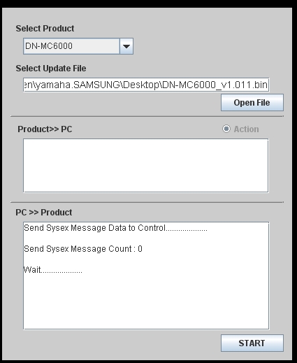

A new firmware for the MC6000 came out yesterday. It's version 1011.

ich bekomme beim updaten folgende Meldung : Time Out Error, was kann das dein?
oder ich bin beim warten
Posted Fri 13 Jan 12 @ 9:37 am

Beim entpacken hat er keine fehler produziert, gibts da irgendwo am pult nochn schalter (intern-extern) den man beachten muss?...ratlos
Posted Fri 13 Jan 12 @ 11:42 am

Nee, eigendlich nicht, ich glaube da stimmt was nicht und werde noch warten, ist ja nicht schlimm, da mein Baby ja rennt.
Posted Fri 13 Jan 12 @ 11:52 am

zu dem fw update, dass findet ihr hier
http://usa.d-mpro.com/us/software/Pages/Softwares.aspx
müsst euch einfach registrieren , anmelden und saugen

So, FW Update ist drauf, schlechter kann er ja jetzt nicht laufen, bin mal gespannt heute.

Für alle Mac User!!!... ihr müsst die MMJ für Mac Only(2 Dateien)..in den System-Libary-Java Einstellungen hinein kopieren! dann funzt das ohne Probleme!!!
Komisch nur das ich genau diese beiden Dateien nie bei mir im Download hatte!!!..... von der Denon Page!
Branzu danke nochmal...Jetzt bin ich ich ja gespannt ob ich mit nen 4 Deck modus auf INT-Mix fahren kann!!! hat das schon jemand ausprobiert???
