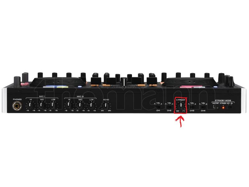

Wofür ist dieser Regler, was kann der, was macht der ?

umstellung der crossfader curve im int.mix modus
Braenzu
Braenzu

Das ist eine interne Software / Hardware verstellung der Curve für den Crossfader. Das ist wichtig für Leute die Scratchen und viel mit dem Crossfader arbeiten.
Unabhängig von der Software.
