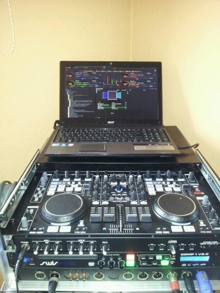

Hallo, ich habe auch den\"NOTEBOOK SCHLITTEN\" von THON, und bin auch eigendlich zufrieden damit, ich habe nur das Problem das man den Schlitten nicht fixieren kann. Ich habe einen schrägen Mixer Ständer, und da habe ich noch keine Lösung gefunden, wie ich den Schlitten feststellen kann. Hat jemand das gleiche Problem, und eine Lösung dafür gefunden? Hier ist noch ein altes Bild von meinem Case ohne mc6000.
