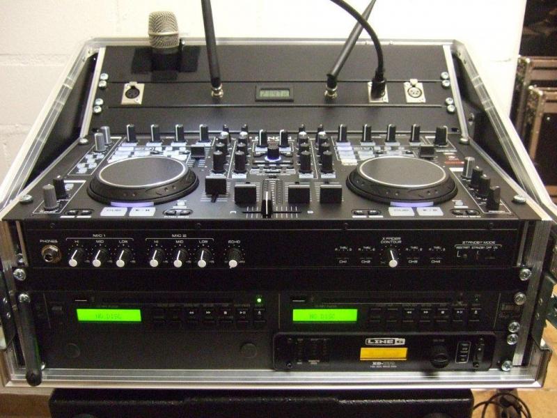

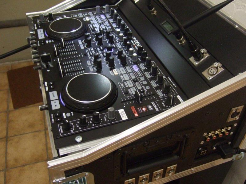

Mmmmhhhh...ok dann zeige ich mal meine Konsole.

Das sieht auch gut aus, Gewicht?
Laptop stellst wohin?
KOMPLIMENT!!! PERFEKT ;-)
Rack (Sonderanfertigung??? / Wo hast du das machen lassen???) sehr sauber verarbeitet!
Bitte um Pläne & Stückliste!
DANKE!
