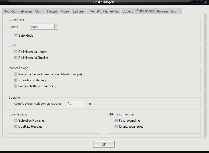

Aber immernoch hab ich unter Advanced Config nur die Treiber "DN-MC6000" oder "DENON DJ ASIO DRIVER (ASIO)" zur Auswahl..und die Aufnahme ist immernoch miserabel..hab mal nen kurzen Ausschnitt hochgeladen.
Ich weiss echt nicht mehr weiter..:-/
Habe mal nen Ausschnitt hochgeladen, evtl kann ja wer mehr damit anfangen wenn man das Problem mal hört und nicht nur davon liest.
http://www59.zippyshare.com/v/17618106/file.html
So klingts, mit oder ohne Mikro in der Aufnahme, "knister knister.."
wie hast du die einstellungen unter config/performance?
klingt für mich so, als wenn du die latenz zu tief hast, mach mal ein screenshot von config/performance
Braenzu
Könnte sein, ich bin ja erst seit ein paar Stunden mit der Pro Version \"richtig\" unterwegs,
hab mich mit diesen erweiterten Einstellungen in den Home Versionen nie befassen müssen..
hier mal ein Screen wie du haben wolltest Braenzu:

@DJ DanT
wie hoch hast du den puffer beim denon asio treiber?

Braenzu wrote :
@DJ DanT
Braenzu
Der liegt bei: 524 sample (10ms)
Hab bei dem schon andere Werte eingestellt, das ergab aber keine Veränderungen in der Aufnahme..
ultra latency auch angeclickt?
Braenzu
Braenzu
Ähm, also die kann ich doch garnicht anwählen, zumindest wenn ich Advanced Config ausgewählt habe.
Den Punkt seh ich nur wenn ich nach dem Quick Guide aus der Beschreibung alles einstelle.
Nehm ich allerdings über diese Einstellung auf, sind keine Störungen in der Aufnahme zu hören, alles bestens, nur das Mikro-Signal geht nicht durch...
