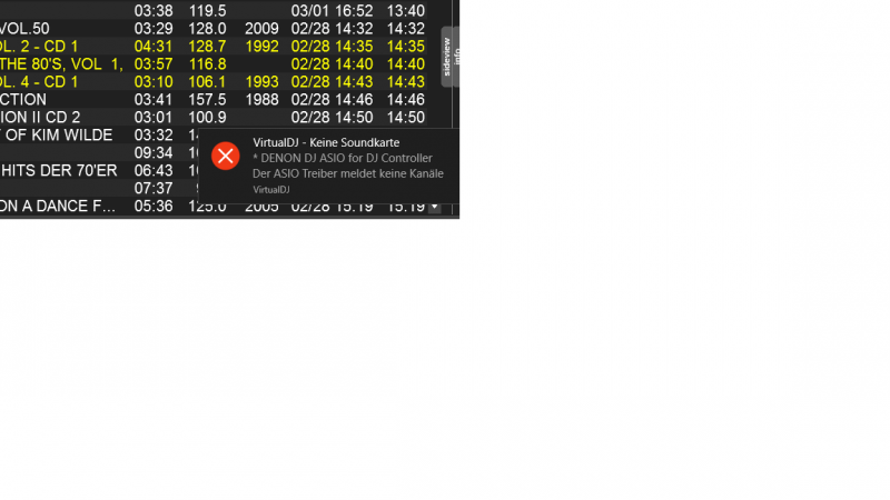

DS-Musik wrote :
Das können einige Fehler sein.
Wenn es so aussieht wie auf dem Bild dann........
...... dann überprüfe mal das USB Kabel.
USB Kabel sollte beim Denon immer im selben USB port stecken wie bei der Instalation.
Der USB port sollte am besten 2.0 sein.
und zu guter letzt.... Erst den Denon an machen, hoch laufen lassen, dann VDJ starten.
Ich benutze den aktuellen Denon Treiber mit Win 10 64 bit, ohne Probleme,
mit der aktuellen Firmware und Treiber von Denon.
http://www.denondj.com/products/view/mc6000mk2

Nein, er zeigt mir Fehler beim ASIO Treiber des Denon an

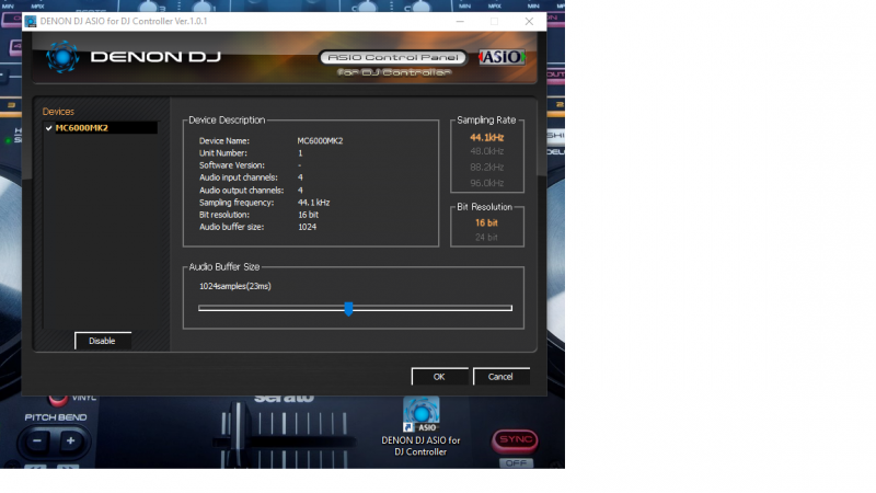

Wird der Denon auch im Asio Treiber angezeigt?
Habe mal ein Foto dazu gemacht.
Posted Sat 04 Mar 17 @ 7:54 am
Ja das wird er, jedoch will VDJ das nicht
