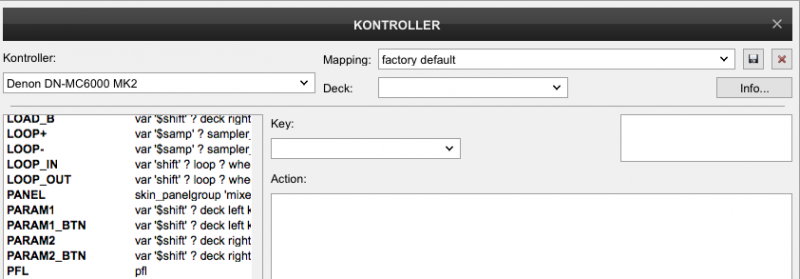

Im Factory default steht folgendes unter PFL (VDJ 8.2):
Posted Sun 21 Aug 16 @ 6:45 pm

Hast Du mal das factory-default mapping ausprobiert?
Posted Sun 21 Aug 16 @ 7:49 pm

Also in 8.2 funktioniert das factory default mapping einwandfrei...
Posted Sun 21 Aug 16 @ 8:05 pm

Wenn Du 8 schon hast:
Nochmals:
Verwende den factory default mapper (oben rechts auswählen).
Funktionieren dann die PFL-Tasten?
Nochmals:
Posted Mon 22 Aug 16 @ 6:14 am

Netbook mit WIN10 Intel Atom Z3735F 1.33 GHz (Intel Atom) und aktuellstem VDJ:
komplett zurückgesetzt, Denon Asio Treiber installiert.
Konsole wird von Windows und VDJ erkannt und funktioniert ganz normal. FREUDE.
Rechner heruntergefahren und nochmals probiert...Konsole wird erkannt, Sound wird nicht abgespielt (Lied stockt in VDJ).
Dann habe ich bei einem komplett frischen Rechner Intel i5-5200U Dual Core 2.7 GHz, wo noch nichts ausser WIN10 drauf ist das ganze probiert:
Ergebniss ähnlich den obigen - also nichts stabiles, mal so dann so.
- Ich habe mehrmals die aktuellste Firmware aufgespielt
- Ich habe Denon ASIO 2.22 als auch eine ältere vorgeschlagene Version probiert
- Ich habe die Einstellungen des MC verändert (Line thru PC, Rec usw.)
Entweder bin ich zu doof die Einstellungen hinzubiegen, oder meine Systeme haben alle eine unglückliche Konfiguration die dem Denon nicht passt.
Was meint ihr - Konsole, VDJ oder PC-Hardware.
Mit Thomann habe ich Kontakt und werde die Konsole aber wohl zurücksenden. Geht so nicht für mich, leider.
Ich weiss ist nicht HighQuality ala Denon, aber mit der VMS4 hatte ich da nie ein Problem - egal welches System, sogar auf dem Netbook.
Schöne Grüsse und Danke für Tips,
Alex
