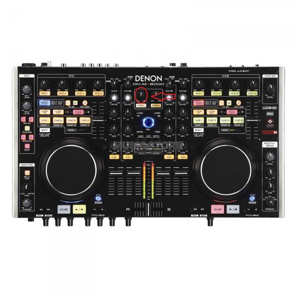

Hallo Leute,
ich habe das selbe Problem mit den Sampler Lautstärken.
Die Samplerlautstärke lässt sich nicht vernünftig einstellen.
Der Schieberegler des jeweiligen Slots muss fast ganz unten stehen, um eine Lautstärke zu haben,
die zur Gesamtlautstärke der Musikwiedergabe passt.
Schiebt man den Regler mit der Maus auch nur ein Paar Millimeter höher, dann brüllt es aus den Lautsprechern,
das das Publikum zusammenzuckt und mich alle verständnisslos anschauen!
Ich betreibe den Denon im PC Mix Modus.
Giebt es vielleicht die Möglichkeit, über Advanced Config die samples über z.B. Deck 4 auszugeben?
Gruss Ron F
Gruss Ron F
Posted Sun 05 Jan 14 @ 4:06 am
na dann bin ich ja zum Glück nicht alleine, dachte schon ich bin zu blöd...
Man kann ja mit dem markiertem Regler die Lautstärke einstellen, aber auch hier, einen Millimeter zu viel und es brüllt
Denon mc 6000.jpg" class="bb-img">
Posted Sun 05 Jan 14 @ 4:42 am
