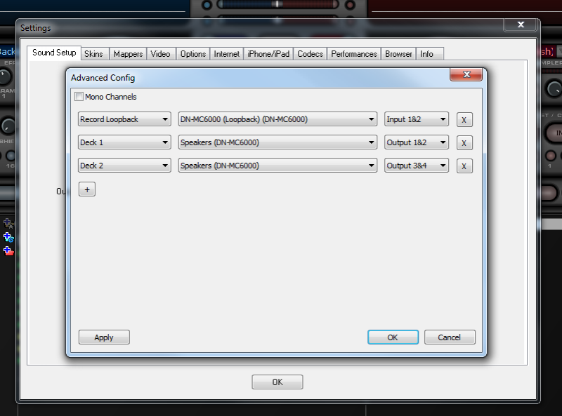

verwendest du den intern oder den pc mix modus ?
Posted Fri 12 Jul 13 @ 5:27 pm
Wenn du vom "rec Out" am Mc AUD den line-in am computer gehst, dann geht es auf jeden fall.
DJ Toni
DJ Toni
Posted Fri 12 Jul 13 @ 8:49 pm
Jap, aber wenn er im PC mix arbeitet sollte die interne aufnahmefunktion von vdj funktionieren. wenn er in int. Mix arbeitet muss er den master extern aufnehmen....
Posted Fri 12 Jul 13 @ 9:20 pm

Ich mag mich erinnern, dass im Denon ebenfalls ein analoger Mixer verbaut ist...somit wird des für VDJ schwierig das über die interne Aufnahmefunktion zu Recorden. Desweiteren sind soviel ich weiss die LineIn´s und Mic direkt zum Master durchgeschleift....
Posted Sat 13 Jul 13 @ 2:46 pm
das würde nur funktionieren via "record loopback"
egal ob du im int oder pc mode spielst, dass mic ist immer "analog" auf dem denon.
Braenzu

....hab gerade was gefunden....
Posted Sat 13 Jul 13 @ 3:24 pm
hy
danke dir, aber das funktioniert bei mir nicht. dann kommt immer die meldung " fehler im asio treiber "
dirk
dirk
