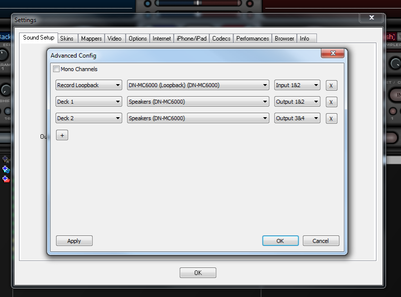

folgende frage. ich würde gerne mal n mix aufnehmen mit mac book, dn-mc 6000, ipad (an line angeschlossen) und mikrofon.
wenn ich nun auf record drücke nimmt mein vdj schick auf so wie es sein soll, aber mein mic, das bleibt stumm. was muss ich einstellen damit man auch mein zeugs hört was ich da rein brülle ? oder geht das nicht ?

Ich vermute Du musst die Taste "Post" am mc6000 (links im Mic Bereich) drücken.
Probiers einfach mal.

hy
danke, aber das hab ich getestet, geht auch nicht.
was mir auch auffiel. wenn ich auf meinem ipad jingles abspiele, die höre ich zwar, aber die werden auch nicht mit aufgenommen.

verwendest du den intern oder den pc mix modus ?

Wenn du vom "rec Out" am mc AUD den line-in am computer gehst, dann geht es auf jeden fall.

Jap, aber wenn er im PC mix arbeitet sollte die interne aufnahmefunktion von vdj funktionieren. wenn er in int. Mix arbeitet muss er den master extern aufnehmen....

hy
ich hatte int. mix und pc mix getestet. bei beidem gehts ned :(

Dann versuch es mit einem externen Aufnahmegerät wie z.B. dem Reloop Mixtape oder mit dem Line AUSGANG des Denon in den RecIn deinen PC`s und mit einer ext. Software wie Audacity...

Ich mag mich erinnern, dass im Denon ebenfalls ein analoger Mixer verbaut ist...somit wird des für VDJ schwierig das über die interne Aufnahmefunktion zu Recorden. Desweiteren sind soviel ich weiss die LineIn´s und Mic direkt zum Master durchgeschleift....

das würde nur funktionieren via "record loopback"
egal ob du im int oder pc mode spielst, dass mic ist immer "analog" auf dem denon.

....hab gerade was gefunden....
mc-6000 Recording.png" class="bb-img">

hy
danke dir, aber das funktioniert bei mir nicht. dann kommt immer die meldung " fehler im asio treiber "
