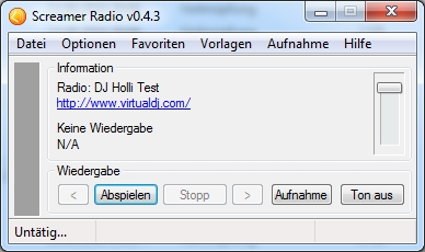

Moinsen!
WEB RADIO STREAMING ... nun, da habe ich mal eine ganz andere Frage:
Die Einstellungsgeschichte ist, dank WIKI & Co. wohl selbsterklärend... aber was ist mit der URL des Webradios?
Es soll ja einige Webradios geben, die möchten unbedingt, daß deren URL im Player des Zuhörers steht
(zB. wenn jemand mit dem SCREAMER Webradio lauscht, dann steht dort u.a. auch eine URL)
Wenn ich mit VDJ streame, dann steht dort in diesem Fall IMMER www.virtualdj.com
Hier nun die Frage: Gibt es eine LEGALE Möglichkeit, dort eine andere URL einzutragen? Und wenn ja, WO?
In der Config des Broadcast gibt es so eine Möglichkeit nämlich nicht.
Mal schauen, ob da jemand drüber Bescheid weiss...

Moinsen!
Ja, die Idee mit der \"Registry\" ist mir auch schon gekommen, aber ich wollte hat sicherheitshalber erstmal nachfragen, ob es da nicht noch eine andere Möglichkeit gibt.
Bzgl. \"Anzeige\":
... im "Screamer" steht nämlich die URL des Programms mit dem gestreamt wird (in diesem Fall www.virtualdj.com)
Und genau DAS wollte ich ändern, so daß dort zB. die URL des entsprechenden Webradios (zB. www.ultrafox.de or whatever) steht.

Also... erst mal Hi Leute
Dieses Problem hab ich auch... Hab in der Registry gesucht.... und auch gefunden...sehr sehr viele Einträge.
Nur... wo soll ich jetzt ändern. ... Auf gut Glück??? Hab sogar die Hex-Einträge geändert...no chance.
Jetzt werfern sich mal wieder viele Fragezeichen auf.
Kann mir jemand helfen??

Danke Heiko
Das geht nicht... leider
VDJ, setzt diese URL einfach mit rein.Im Shoutcast ist diese URL einfach immer mit drin. Hab jetzt ein paar Stunden dran gesessen... finde es einfach nicht. Beim Sam geht das zu ändern... Aber SAM ist out, seid dem ich den VDJ habe. Ob das in der neuen Version zu machen ist??? Hoffentlich liest das der Support auch mal.

Weil das leider nicht so komfortabel ist. Dann muss man nämlich im Normalfall mit einem weiteren Line-In arbeiten. Einfacher und besser natürlich, wenn im VDJ nur der Master gestreamt wird. Dann gibts auch keine Lautstärkeprobleme usw...

Also ich versuche das gerade mit meinem eigenen Server nachzustellen. Wo siehst Du denn im Winamp die URL ?
Bei mir steht da nixc mit virtualdj.com.

Das stimmt schon leider ist im Stream immer als Link virtualdj.com hinterlegt!
Einfach mal im Explorer die IP:Port eingeben und den Status ansehen.
Wenn man das ändern könnte, wäre ich auch nicht ganz unglücklich darüber :)

@anachronX: Wir möchten die Titel Infos ja aber nicht den Link virtualdj.com darunter.
Bitte einfach mal einen Stream im Inet oder Firefox öffnen und dort die shoutcast Status Seite ansehen damit Ihr wisst was wir meinen.
lg
Joey
lg
Joey
