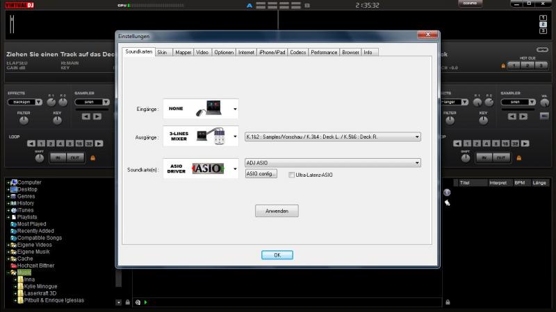

DJ_Andi_86 wrote :
das ist doch zum Verrückt werden..
Die 4 Deck Steuerung hat mich nicht so ganz angelacht, zurück zur 2 Deck Steuerung aber
mit separatem Kopfhörer..
So vms4 auf 8 Out, Soundeinstellungen so:
Sprich Kanal 2 vms4 = Deck1
Kanal3 vms4 = Deck2
Kanal4 = Headphones
Leider habe ich trotzdem die beiden Decks auf dem Kopfhörer drauf obwohl an der vms4 nur cue von Kanal4 gedrückt ist....
Fragen über Fragen...
Kanal3 vms4 = Deck2
Kanal4 = Headphones
Hallo Andy,
habe genau den selben Effekt. Liegt meiner Meinung nach daran, dass man bei der 2 Deckversion an der Mixereinstellung PFL nicht deaktivieren kann. Bei der 4 Deckversion geht das. Ich bin zurück auf 3 Lines Mixer und Asio, da funktioniert es einwandfrei mit der VMS4. Probier es mal.
Gruß Volker

Hey Volker
Danke für den Post
hab die vms4 gerade leider nicht zu Hand, kannst du mir mal kurz ein Screenshot posten deiner Einstellungen?
Zudem rate ich jedem das Mapping mit den Fake Befehlen zu belegen, so ist es möglich das man in den
gewohnten Einstellungen den Crossfader, die Kanalfader und die EQ in vdj mitbewegen kann, diese aber keine
Steuerung haben, also wie der Name schon sagt ein Fake Befehl, die Hardware der vms4 übernimmt die Aufgabe
VDJ zeigt es lediglich an...

Hallo Andy, hier die Einstellung. 1+2 für Kopfhörer. Habe noch den Effekt.dass es mit Asio stabiler läuft,als mit Advanced config. Habe unter Windows 7 kleinere Aussetzer, die mit XP nicht habe. Mit Win 7 läuft es nur unter Asio ,siehe screenshot stabil(bei aktiven wlan).
Posted Sun 17 Oct 10 @ 2:40 pm
