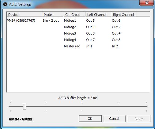

guten tag ihr hier habe seit 2tage mir ein vms4 gekauft, habe soweit alles instaliert und auch ein update gemacht bei virtual. erst hatte ich das problem das meine cross fader pitscher zwar funktionierten aber nicht über das programm angezeigt wurde. so dies habe ich hin bekommen. jetzt geht die suchfunktion in meinen daten nicht mehr werde dateiauswahl, dann liederauswahl oder das laden nicht. mh. was kann ich da jetzt noch machen. habe auch gesehen das die 4 dacks angeboten werden aber wenn diese runter lade. spielen meine decke verkehrt. kein kanal passt zu dem anderen und das oben genannte problem bleibt.. wenn jemand darauf anwortet bitte für dumme dies erklären. lg andre`
Ich krieg grad Kopfschmerzen vom lesen und deshalb blieb grade nur der letzte Rest haften. Für den gibt´s ein Bild (vorn auf 8 Out stellen!):
SORRY kann aber in diesen nix ändern, bei steht jetzt.

das 4in - 4 out da kann ich nix ändern, besser gesagt weis nicht wie da rein kommen.
jetzt geht nicht mehr der ton kann zwar jetzt die ladefunktion verwenden, aber sin die faderbenutzung im programm nicht mehr ersichtlich. mh:(

OK...im treiber kannst Du das auch nicht ändern^^
Mach mal die Konsole aus, stell vorn auf 8 Out, schalte die Konsole wieder ein und schau dann mal in den Treiber... :-)
okey. danke so schaut das bild jetzt besser aus. danke dir.
