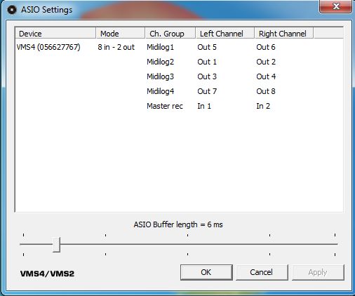

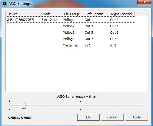

Ich habe die VMS4 für den folgenden Screen vorn auf "8 Out" gestellt, zudem habe ich auf diesem Rechner die 4-Deck-Version der LE-Software installiert. Die ASIO-Settings sehen dann wie folgt aus:
ACHTUNG:
Die "Buffer length" ist von Rechner zu Rechner verschieden (leistungsabhängig)! Auf dem Desktop-PC wie hier zu sehen: Automatisch auf 6ms gestellt, auf dem Lappi werden automatisch 10ms eingestellt. Ich verändere das NICHT!

Ups, falsches Asio-Settings-Bild...SORRY!
So ist´s richtig^^
So ist´s richtig^^
