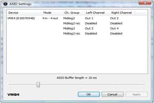

So, habs schnell an meinem Desktoprechner mit der aktuellen 7.0.2 LE (liegt in Deinem Downloadcenter) getestet. Wichtig ist zunächst, das Du die Firmware 3.11 (ww.vms4.eu) drauf hast und die aktuellsten ASIO-Treiber (www.vms4.eu). Den Asiotreiber wie folgt einstellen:
vms4-LE.jpg" class="bb-img">
Mit dieser Einstellung gehen bei mir sämtliche EQ-Fader usw. VDJ links liegt auf dem 2. Kanal, VDJ rechts auf dem 3. Standardmässig ist, glaube ich, Kanal 1 und 2 eingestellt, weshalb sich die Fader nicht bewegen, denn die sind auf 2+3 gemappt.

Hi
habe ich alles bereits gemacht (siehe mein Screenshot)
Ich weiß nocheinmal drauf hin das du auch Pre EQ hast und ich POST EQ (1. Zahl ist eine 0 und keine 1)
Allerdings steht im Handbuch nirgends wie POST EQ weggeht.

Hi,
also wenn du Post EQ eingestellt hast, musst du deine Boxen natürlich am PC anschließen, weil der Post EQ eben genau nicht über den Hardware-EQ läuft. Dadurch bekommst du am Booth nichts von den Änderungen des EQ mit. Du müsstest deine EQ-Elemente auf der vms4 im VirtualDJ vermutlich erst mal Mappen, was aber in der LE nicht möglich ist.
Im Handbuch auf Seite 29:
Daniel

Ah ok ich hab nur auf S45 gelesen das man POST EQ so einschaletet
