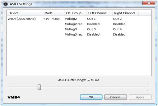

Zunächst:
Hast Du nicht! Wie man sehen kann, hast Du \"nur\" die bei der vms4 mitgelieferte LE version. Hättest Du legal die Pro, könnte man das hier sehen. Also behaupte nicht sowas :-) Nur am Rande: Crackversionen sind bekannt dafür, gern mal Hardware zu zerstören und zudem Viren und Trojaner mitzubringen... Hinsetzen, nachdenken!
Bitte habe Verständnis, das ich auf die Pro-Version und die damit möglichen Configs und Einstellungen erst eingehe, wenn ich sehe, das Du rechtmässig über VDJ pro-full 7.02 verfügst!
Nun meine Tipps (für die LE!):
Deinstalliere ALLE VDJ-Versionen, die Du auf dem Rechner hast! Ausserdem deinstallierst Du sauber die Treiber der vms4 per Deinstallationsroutine. Anschliessend säuberst Du das System mit einem guten Registry-Cleaner, z.B. dem von Wise.
Nun startest Du den Rechner neu und scannst vorsichtshalber die Registry nochmal und schaust in den VDJ-Ordnern und Treiberordnern nach Leichen, also Resten. Alles löschen!
Dann wie folgt vorgehen (geklaut aus Braenzus Anleitung^^):
Schritt 1:
Installiere die beigefügte Software “Virtual DJ LE”
Bitte hier Schritt für Schritt dem Programm folgen, der ASIO Treiber wird mit der Installation von „Virtual DJ LE“ automatisch Installiert.
Schritt 2:
Von der American Audio Homepage ( vms4.eu" target="_blank" rel="nofollow">http://www.vms4.eu ) das Aktuelle Firmware Update downloaden z.Z. Version 3.11 dieses File kommt als .zip Datei, um das alles etwas einfacher zu machen, zieht diese .zip Datei einfach auf Desktop und versucht sie nicht zu Entpacken !
Wenn Ihr alles habt, verbindet Eure AA vms4 mit dem beiliegenden USB Kabel mit Eurem Rechner. Verbindet die AA vms4 mit den Lautsprechern/PA . Hier gilt es zu Beachten, dass Vorzugsweise die XLR Anschlüsse verwendet werden sollten. Die Cinch Anschlüsse sind nur geeignet für kurze Kabelwege (bis ca 2 Meter)! Zum Schluss müsst Ihr die AA vms4 noch mit dem beiliegenden Netzteil Verbinden.
Schritt 3:
Schaltet die AA vms4 mit dem Netzschalter ein und wartet ein paar Sekunden. Nun geht Ihr im Desktop auf „Start“ -> „Alle Programme“ -> „Virtual DJ“ -> „Firmware Update“ hier nun genau der Anleitung folgen.
Wenn das Firmware Update Erfolgreich war, Startet die AA vms4 neu. Nun sollten links 3 LED’s und rechts 11 LED’s in der Anzeige Aufleuchten (3.11)
Schritt 4:
AA vms4 muss Angeschlossen und in Betrieb sein. Auf der Frontseite stellt ihr am besten auf „4Output“. Um die Latenz Werte einzustellen müsst ihr nun im Desktop auf „Start“ -> „Alle Programme“ -> „American Audio ASIO Driver 1.07“ -> „ASIO Settings“
Hier sollte es dann so aussehen:
vms4-LE.jpg" class="bb-img">
In Deinem Downloadcenter hier auf dieser Seite liegt evtl. noch eine aktualisierte LE-Version von VDJ für Deine vms4 bereit. Installiere die dann unbedingt!
Berichte bitte anschliessend!

Nee nee nee, wieder so ein Kandiadat.
Ich habe mich gerade auf Wikipedia - Phobien schlau gemacht.
Und da es noch keinen entsprechenden Eintrag gibt, nenn ich es jetzt einfach mal:
IPP - Interpunktiophobie aus Latein 'interpunctio' - Satzzeichen und eben Phobie.
@MaDaJa
Punkt 1 brauchst du eben für Punkt 2 :)
Die "Kanäle" sind ja eigentlich immer mono.
D.h. bei nur zwei Geräten hast du "4 Kanäle" belegt. Jeweils 2 x Mono pro Deck.
Für 4 Geräte brauchst dann halt eben 8.
Dein Vorhaben mit den TT sollte eigentlich funktionieren. Sollte, weil es bei mir nicht funktioniert hat.
Keine Ahnung warum. Aber ich betreibe meine TT auch mit Timecode.
Ging erst, als ich den Umweg über ne exteren Soundkarte gegangen bin.
Jetzt läuft bei mir:
Deck 1 -> TT mit TC
Deck 2 -> TT mit TC
Deck 3 -> VDJ midi

Nee musst schon auf 8 stellen, weil du ja mit 4 Decks arbeiten willst oder? Also 2 VDJ + 2 TT.
"Kanäle" war auch nur in Anführungszeichen. Ich meine damit das Ausgangssignal. Das kommt ja Stereo.
1 Links und 1 Rechts = 2.
Kleine Rechnung:
1x TT = 1 Links + 1 Rechts = 2
1x VDJ = 1 Links + 1 Rechts = 2
macht?? Richtig 8x Out.
Deshalb brauchst 8.
Naja theoretisch macht es performancemäßig nur an deinem PC etwas, da er ja mehr zu verarbeiten hat, wenn du 4 Decks nutzt.
Die Konsole dürfte damit keine Probleme haben.
Und die Suche in einem Threat liefert dann vermutlich nur den ersten Suchtreffer. Den Rest musst dann weiter durch klicken.
Bei den Einstellungen bin ich mir gerade nicht sicher, aber versuch mal folgendes:
vms4 aus. Midilog 2 und 3 hinten auf Phono. Da deine TT ran.
Vorne Kanal 1 und 4 auf Analog. Kanal 2 und 3 auf USB.
In der Config -> Sound -> Advanced Config dann:
Deck 1 - Output 1&2
Deck 2 - Output 7&8
Deck 3 - Output 3&4
Deck 4 - Output 5&6
(bei dem Punkt bin ich jetzt nicht mehr sicher welche Auswahl es noch gibt, da du ja kein Timecode nutzt.
Aber eigentlich müsste es stimmen)
Timecode 1 - LineIn 3&4
Timecode 2 - LineIn 5&6
Danach in der Config auf Mapper und rechts neben der Dropdown Zeile, wo die vms4 drin steht, draufklicken und 3&4 wählen.
Danach musst du dir noch zwei Tasten oder Buttons mit der Action "timecode_bypass" für deine TT Decks belegen. Und aktivieren.
Dann müsste das Signal durchgeschleift werden, wenn du mit normalen Vinyls arbeitest.
Damit hättes du dann wie oben schon geschrieben die oberen beiden Decks für TT auf den Kanälen 1 und 4 der VMS
und die unteren beiden Decks alleine für die VMS auf den Kanälen 2 und 3.
Ob die Einstellungen so gehen, keine Ahnung. Ist jetzt rein aus dem Kopf geschrieben.

Also habe alles so gemacht wie beschrieben und bei mir in Asio steht nich das was du mir anzeigst auf dem bild also kein AA vms4. Ich vermute mal ich habe ein Asio Problem??
Posted Tue 11 Jan 11 @ 9:55 am
Was steht denn bei Dir? Lade mal ein Bild (Screenshot) auf zippyshare oder sonstwo und poste den Link. Thx.!
Posted Tue 11 Jan 11 @ 12:03 pm
ja also er zeigt mir nur den kasten ab wie bei dir nur halt keine outputs oder sonstwas so wie du mir das beschriebn hast auf dem bild. Es fehlt der vms4 aber der war gestenr auch noch in dem Menü zu sehen nun nicht mehr.???Ich habe zwischen den Vestax Vci 300 und dem vms4 geschwankt nun bin ich völlig frustiert das ich son Probleme habe mit dem vms4..
Posted Tue 11 Jan 11 @ 12:12 pm
Tja, mit Vestax hättest Du aber kein VDJ, zudem ist der etwas "schwieriger" einzubinden. Die vms4 macht normal auf einem sauberen System, wo Treibertechnisch und Programmtechnisch alles in Ordnung ist, keine Probleme mit der LE!
Schau nochmal unter www.vms4.eu nach dem aktuellsten Treiber für Windows und lade den!
Posted Tue 11 Jan 11 @ 12:16 pm
