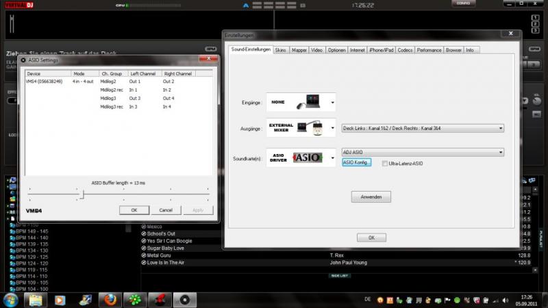

war ganz einfach habe den masterausgang vom vms4 in mic eingang vom pc gesteckt soundkarte umgestellt und schon kam das mic mit rüber beim senden ! aber danke für eure bemühungen gruss peter
Posted Thu 13 Dec 12 @ 9:08 pm

Klappt irgendwie nicht. Kommt nur von einer Seite der Sound via Vinyl und auf der anderen Seite kommt nichts. Kann zwar sehen, wie ich mit der Vinyl den Track steuere, aber es kommt kein Sound raus.
Hier meine Einstellungen:
Außerdem knackt es derbst beim Abspielen der Vinyl. Latenzproblem?
Posted Sat 29 Dec 12 @ 6:06 am
Kenne mich mit Timecode nicht aus (da ich nicht damit arbeite), aber laut Deinem Bild müsste doch Deck 2 auf Output 5&6 stehen.
Du hast Timecode 1 und Deck 2 auf 1&2.
Erhöhe einfach mal die Latenz, dann siehst Du ja ob sich was ändert. Ansonsten können da andere (mit Timecode) vermutlich besser helfen.
Posted Sat 29 Dec 12 @ 6:20 am
Also momentan steuerst Du mit einem Plattenspieler Deck 1 und mit dem anderen Deck 2 (Timecode 1 + 2).
Deck 1 und 2 sind für die Soundausgabe NICHT konfiguriert - kommt also nichts raus.
Deck 3 + 4 werden nicht per Vinyl gesteuert - demnach per Controller / Maus + Tastatur.
Sorry - verstehe Dein Setup nicht wirlklich. Wenn Du Timecode 1 einstellst brauchst Du auch einen DECK1 output mit Audio. Das selbe gilt für Deck 2.
Gruß, Heiko
Gruß, Heiko
Posted Sat 29 Dec 12 @ 6:28 am
