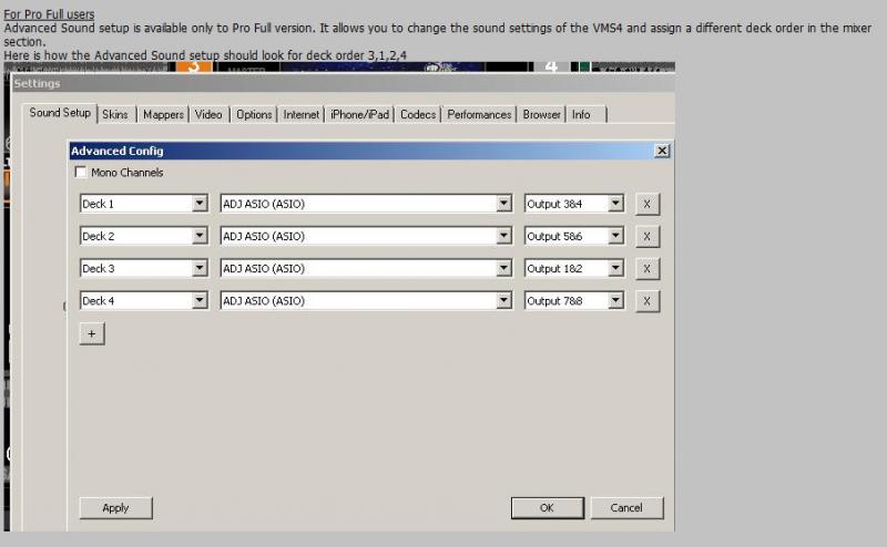

Als Pro User solltest du die advanced config benutzen
vms4.jpeg" class="bb-img">
und deine Decks so einstellen.
So wie du das jetzt hast ist die LE Einstellung. Geht zwar irgendwie auch..aber macht nicht wirklich Sinn.

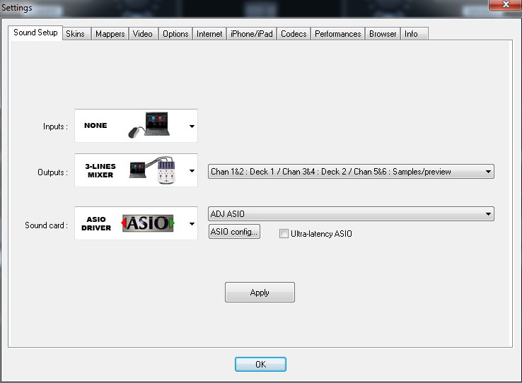

nochmal ich, ich hatte das falsche bild reingestellt ich benutze den 3 lines mixer ausgang und nicht den external mixer und ich kann dir versichern das ich die neueste vdj pro version benutze den die le version hab ich nur drauf gemacht damit ich das firmware update machen kann, also so wie auf dem bild so funzt es bei mir, sobald ich bei outputs die advanced config so einstelle wie im post oben habe ich die fehler meldung, entweder mache ich was falsch oder ich kapiers nicht

mach mal bitte noch ein Bild von deinen ASIO Settings...
Posted Sun 22 Jul 12 @ 9:11 am
sieht bissel anders aus als bei natol aber es geht nicht anders da ich ja nicht die advanced config benutze
Posted Sun 22 Jul 12 @ 10:51 am
ok alles klar....aber was ich nicht verstehe....du hast im Soundsetup 3 outputs eingestellt und in des ASIO`s routest du nur 2 Ausgänge ?
Posted Sun 22 Jul 12 @ 10:56 am
hm hab es gelassen wie es war und so funzt es, solte ich etwas ändern? was mir noch aufgefallen ist das wen ich das vms4 2 deck skinn benutze kann ich die tracks nicht in den player ziehen, bei anderen skinns funzt es, hab auch rausgekriegt das es ein plugin gibt zum faderstart aber habs noch nicht getestet
Posted Sun 22 Jul 12 @ 11:07 am
