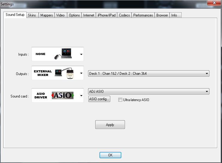

nachdem ich alles so gemacht habe wie beschrieben bei advanced config wurde die sondkarte nicht mehr angezeigt und hab folgende meldung bekommen
wie gesagt ich möchte nur 2 decks benutzen den mit 4 bin ich noch zu unerfahren

In der Systemsteuerung von Windows muss deine Standartsoundkarte aktiv sein, nicht die VMS. In den Einstellung von VDJ müssen die Asiotreiber verwendet werden. Lt. deiner Fehlermeldung versucht VDJ auf deine Standartsoundkarte zuzugreifen.
Posted Sun 22 Jul 12 @ 3:18 am
hallo robro das was du meinst bezieht sich aber auf 4 decks oder? ich hab das so wie auf dem bild gemacht und so funzt es eigentlich ganz gut, mich würde nur noch interessieren wie ich das mit dem faderstart hinkriege
