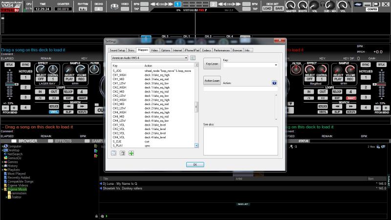

Hallo,
anbei die Screenshot.
Gruß JM
vms4.jpg" class="bb-img">
Gruß JM
Posted Tue 29 May 12 @ 5:30 am

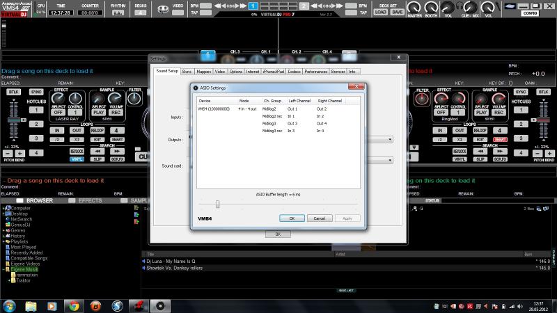

So, und nun noch die ASIO Einstellungen.
Viele Grüße JM
Viele Grüße JM
Posted Tue 29 May 12 @ 5:39 am
So wie ich das sehe nutzt du die VMS im sog. Post-EQ Modus.
Das heißt die VMS dient als reines Midi-Steuergerät. In diesem Modus wird die Mixersektion per VDJ und Software gesteuert.
Somit wären in diesem Fall die "fake_eq_" Befehle falsch. Du müsstest dann die "normalen" nutzen. Also nur eq_mid, eq_high etc.
Du kannst die VMS aber durch drücken des ganz rechten CUE-Buttons, beim einschalten der VMS in den pre-EQ Modus versetzen.
Das bedeutet, dass die VMS als analoger Mixer dient und der Sound in der VMS per Hardware gemischt wird (würde ich bevorzugen).
In diesem Fall würde dein Mapping mit den fake-Befehlen stimmen.
Posted Tue 29 May 12 @ 6:03 am
