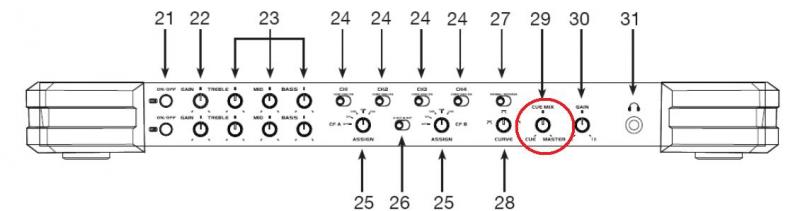

Robyrabit wrote :
Ja, genau diese, auf Auto war er schon, wenn ich aber auf play drücke
dann kommt die Musik aus den kophörer aber auch zu denn Boxen?
Hast du den Regler (29) auf CUE (ganz Links) gestellt ?
KOPFHÖRER‐REGLER (29‐31)
(29) CUE/MASTER Knopf
Hier wird die Kopfhörer‐Ausgabe von CUE auf MASTER geblendet. Steht der Regler auf CUE, empfangen die Kopfhörer das Signal von allen
Kanälen, an denen der CUE Button aktiviert wurde. Steht der Regler auf MASTER, empfangen die Kopfhörer das Pre‐Fader Master‐Ausgabesignal,
was ermöglicht, den Master bei jedem Ausgabepegel vorzuhören, sogar, wenn er komplett ausgeschaltet ist. Jede Einstellung des Knopfes
zwischen CUE und MASTER blendet entsprechend zwischen Cue‐ und Master‐Signal.
(30) Kopfhörer GAIN Knopf
Hiermit wird der Ausgabepegel der Kopfhörer eingestellt.
(31) Kopfhörerbuchse
Stecken Sie hier das Kopfhörerkabel ein. Das Kopfhörersignal wird von den zuvor beschriebenen Reglern eingestellt.
Und wenn das Vorhören auch aus den Boxen kommt, so hast du was falsches Angeschlossen. Lies die Bedienungsanleitung nochmals in aller Ruhe durch.

Danke Mike,
also wenn ich ganz nach links drehe habe ich über Kopfhörer und Boxen sound.
Drehe ich ganz nach rechts habe ich nur in die boxen Musik wehrend der crosfader
des vms4 nach links steht, schiebe ich Ihm nach rechts ist in beiden Musik.
Angeschlossen ist das ganze über usb.
Jetzt ändert sich die ganze sache wenn ich die kleinen ceu buttens verwende,
jedoch nicht so um diese funktion als reines vorhören zu benutzen.
Posted Wed 15 Feb 12 @ 9:42 am
