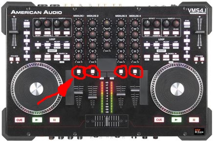

Hallo,
nach stunden lange suchen hier in forum wurde ich doch gerne eine gezielte frage stellen.
Ich benutze die vms4.1 zusammen mit einen Laptop mit Windows 7.
Ich habe den vms4.1 bekommen und habe nach der installation mit virtualdj Pro 2 probleme die ich nicht selber lösen konnte,
namlich in der Advanced Confg. die soundcart der vms so zu configurieren das ich über der Cue taste auf ein Deck vorhören kan werend das nächste deck die musiek abspielt. Gerne wurde ich auch über den kopfhörer die pre--listing von Virtualdj vorhören können.
Ist es möglich dies so ein zu stellen?
Vielen Dank,
DjRoby
Vielen Dank,
DjRoby

So,
ich habe das problem selber gefunden;
Die Profies unter Euch werden jetzt lachen...
Aber ok, ich hätte den kleinen Ceu butten der unter auf den Bild angezeigt wird
drucken sollen, dan klappt´s auch wunderbar mit dem vorhören per Cue.
vms4.1.JPG" class="bb-img">
Jetz hätte ich noch ein anliegen, und zwar die pre-listing von Virtualdj Pro
über den Kopfhörer der vms4.1 vorhören zu können. geht das?

Das wollte ich eben schreiben, dass du mal die kleinen Buttons drücken sollst :)
Meinst du mit pre-listening den Vorhörplayer unterhalb der Browsersektion in VDJ?
Wenn ja, dann klick da mal auf den kleinen Lautsprecher und wähle "automatisch"
Posted Wed 15 Feb 12 @ 8:48 am
Ja, genau diese, auf Auto war er schon, wenn ich aber auf play drücke
dann kommt die Musik aus den kophörer aber auch zu denn Boxen?
Posted Wed 15 Feb 12 @ 9:12 am
